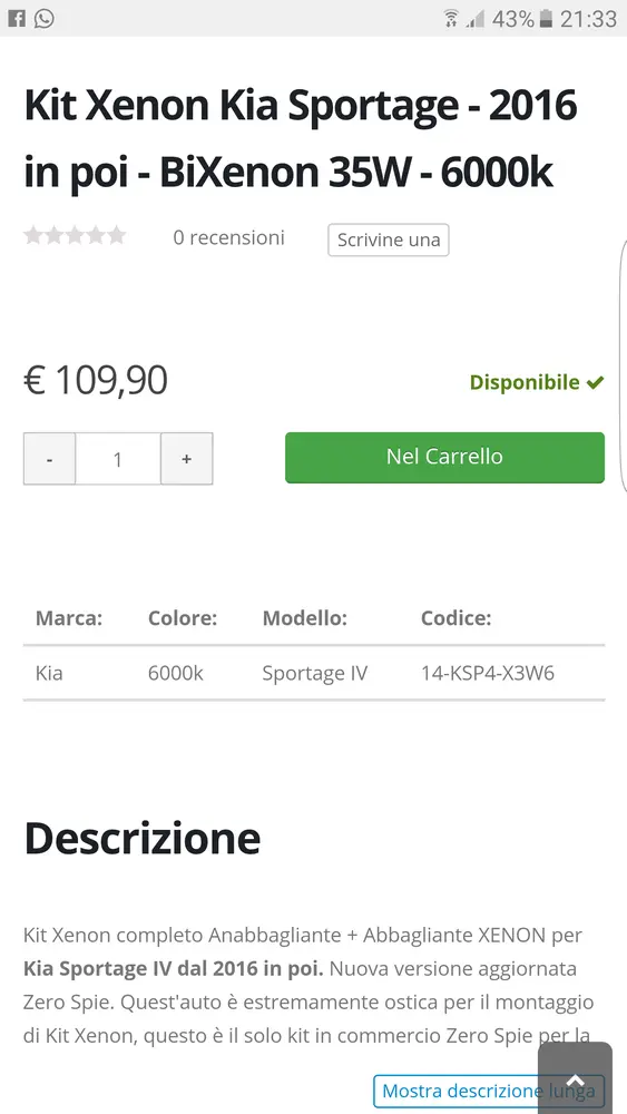

La luce led si avvita facilmente o bisogna effettuare qualche modifica? Ho già ordinato due tappi nuovi alla kia. Fari bi-xenon mi sa che sono poco compatibili e costosi 110 euro xenovision Roma l'unica che ho trovato .

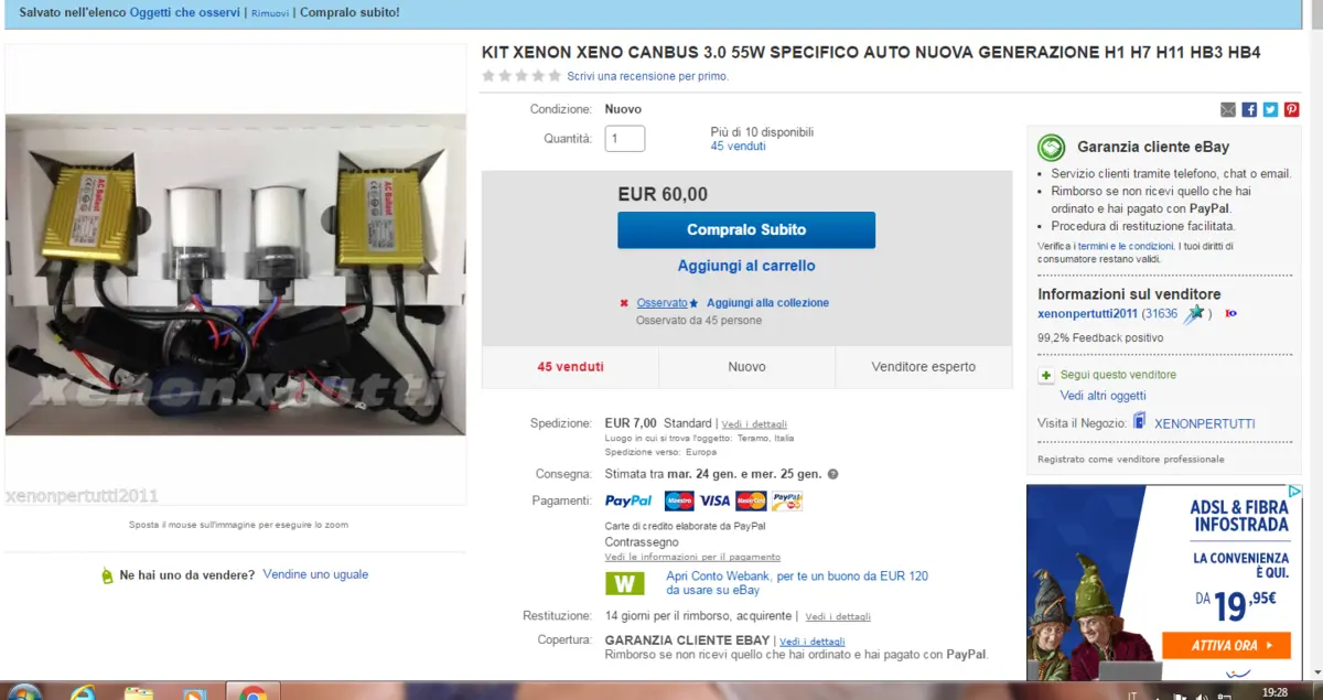

Per quanto riguarda gli xenon mi piacerebbe provare quelli che ti ho messo nell'altra foto che a detta del venditore sono adatti per lo Sportage.

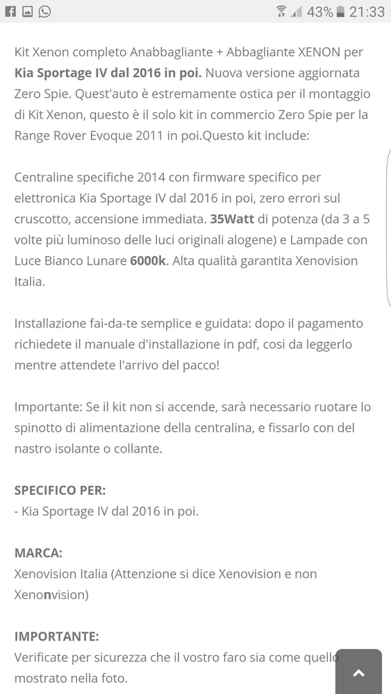

Grazie sei sempre gentilissimo , io invece allo xenon ho visto questi che allegherò

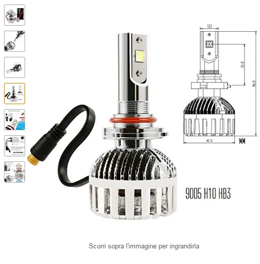

Ho appena installato queste lampade led
JINYJIA 110W LED COB Faro dell'automobile Kit 9200LM 6000K Bianco Lampade Lampadine, 9005 HB3 https://www.amazon.it/dp/B01IP24488/ref=cm_sw_r_cp_apap_JPEn3ZQoNwzQ7
Il colore della luce emessa è identico al colore delle dlr, la profondità è migliore delle lampade alogene.
Ho solo dovuto sostituire la guarnizione di gomma con quella delle lampade sostituite perché leggermente più spessa e la lampada non andava fino in fondo.
Sono riuscito a mettere il tappo del faro.

Ho solo un dubbio, a differenza di Magnatex notavo che le lamdape almeno dalla foto sembrerebbero non avere l'alimentatore, o mi sbaglio? È solo un problema di foto di Amazon?

Non hanno la centralina canbus come quelle che ha preso magnatex ma vanno bene lo stesso.
Ricorda quello che ho scritto X il gommino ;)
