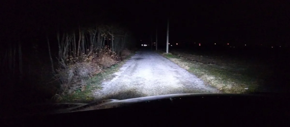

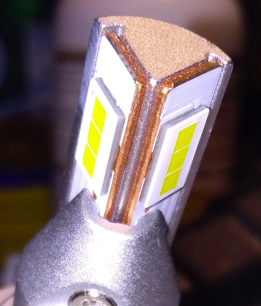

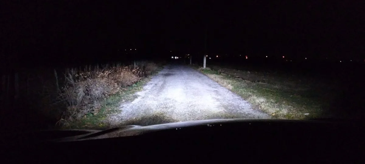

Doppio led superiore :
Rivenduto sia da Xenonpertutti che da Xenovision (parlo di HB3)
Secondo me la soluzione definitiva:
Entrambi i led sono orientati verso l'alto e quindi fanno il gioco del monoled.
Questi però sono più potenti e orientati fra loro a circa 80 gradi.
in questo modo la luce si concentra sulla parte superiore del faro e la lente converge verso il basso.
Potenza superiore; in assoluto !
Precisione a terra e uniformità di tutta l'area illuminata.
Potenza superiore al 35W xenon, confermo:ho provato.
Qualcuno sostiene che non sono eccezionalmente profondi in abbagliante; il mio parere è che forse è vero, o forse la molta luce dell'anabbagliante fa sfigurare un po' l'abbagliante.
35W di consumo effettivo al banco ogni lampada
Corpo lampada non particolarmente caldo
Driver molto caldo (certo non si tiene in mano) infatti non servono filtri aggiuntivi come sopra era successo.
Occhio: entrambi i rivenditori sopracitati vi recapitano il prodotto orientato a rovescio (rispetto a come la nuova Sportage vuole la lampada)

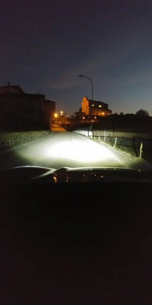

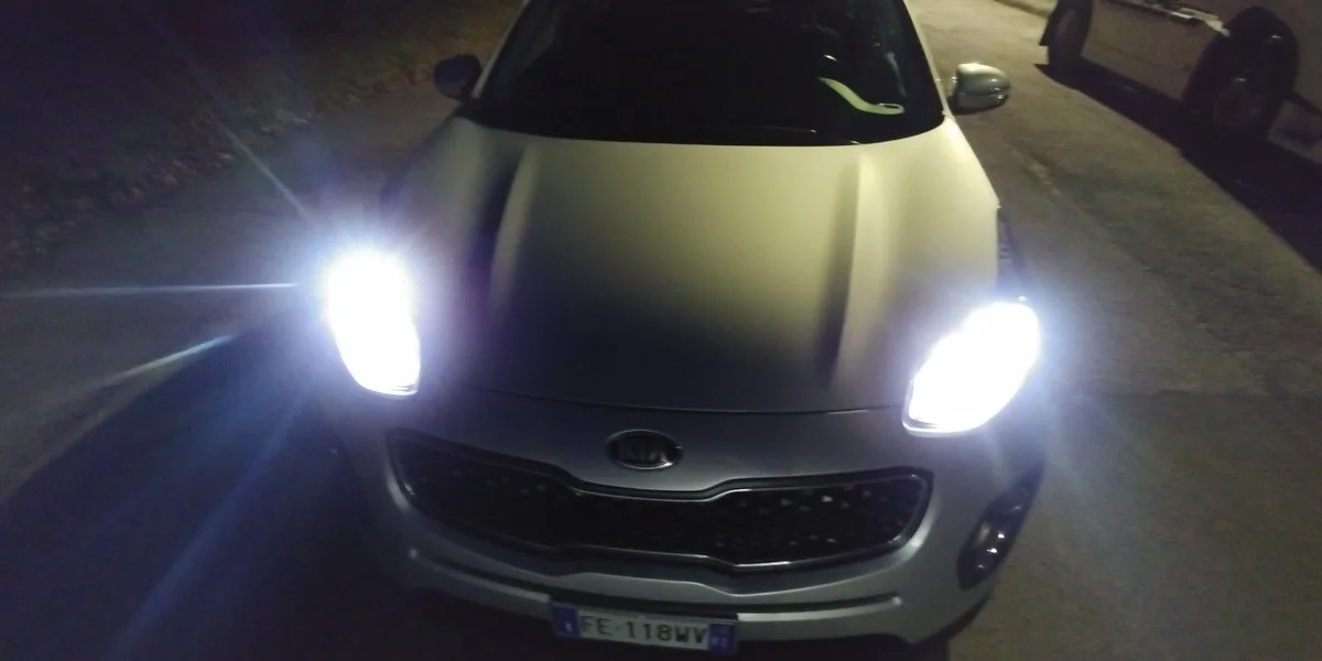

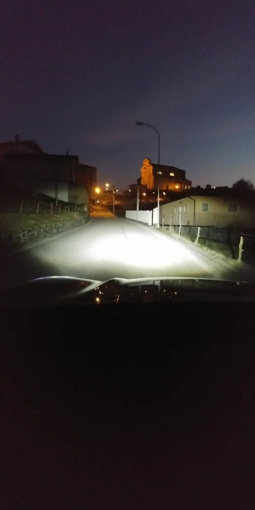

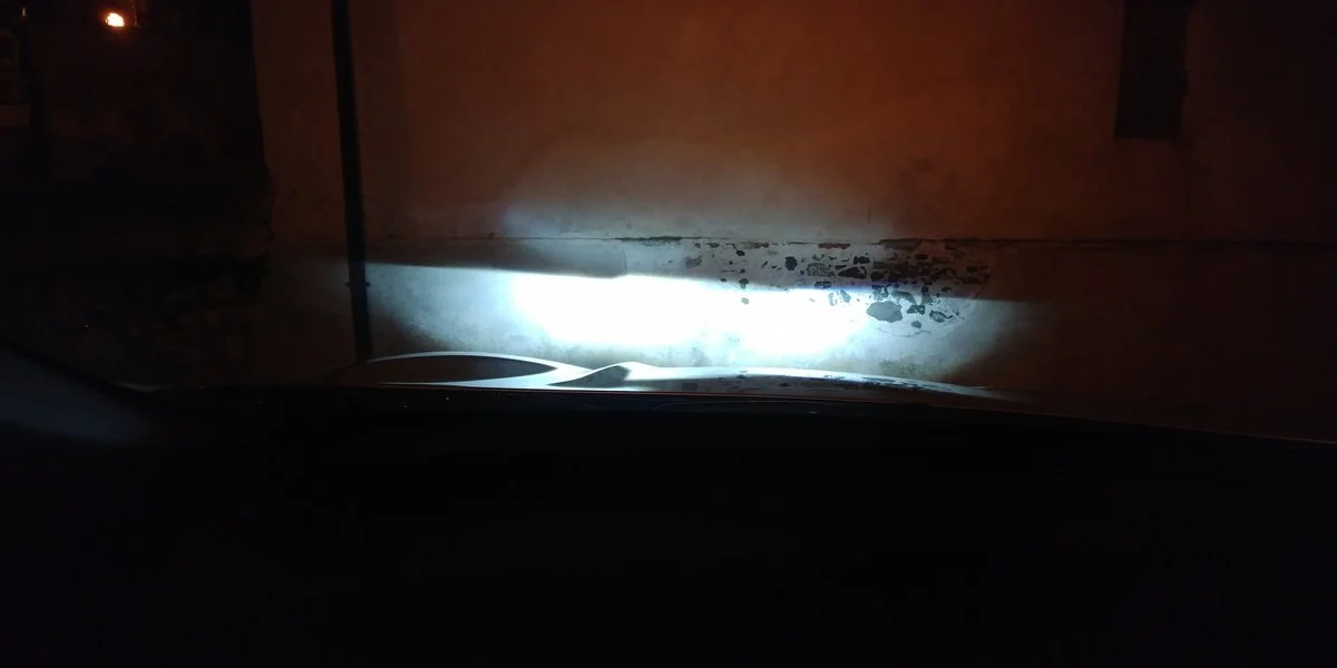

Ciao ragazzi....
Finalmente luce per la nostra sportage, dopo aver provato diversi kit tutti con risultati deludenti, dovuto anche alla particolarità del nostro faro, questo kit ha risolto tutti i problemi, luce potente e bianca taglio netto nessun cono d'ombra nessun errore sul cdb...
Che dire Xenovision ha azzeccato il prodotto, sottolineo la loro professionalità e competenza, disponibili a seguire il cliente.
Un grazie anche a hirosh per la dritta su come posizionare i led....
Adesso mi godo la LUCE!!!!!!!!20190216_183058.webp20190216_182819.webp 20190216_182322.webp 20190216_182329.webp
