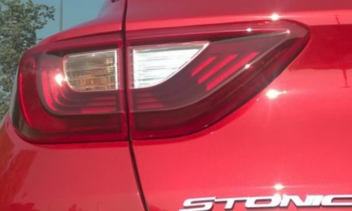

Se parli del faro energy no. Io ho una style e ho pubblicato le foto della mia macchina che ha un t10 e una p21w5 . Il faro e diverso.

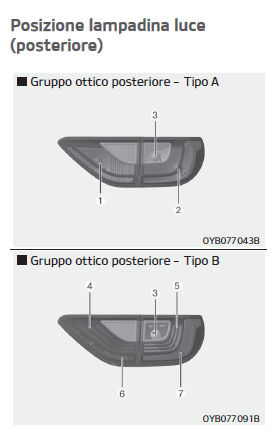

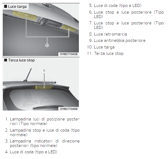

Tipo A -> Urban e Style
Tipo B -> Energy
Nel Tipo B le luci 4, 5, 6 e 7 dovrebbe essere fatte da tanti led non da una singola lampada led, cioè un po' come capita nella diurna led anteriore sempre e solo dell'Energy.

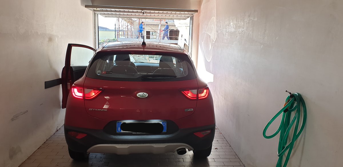

Foto (Nella foto la nuova lampadina a led è montata al lato sinistro):
