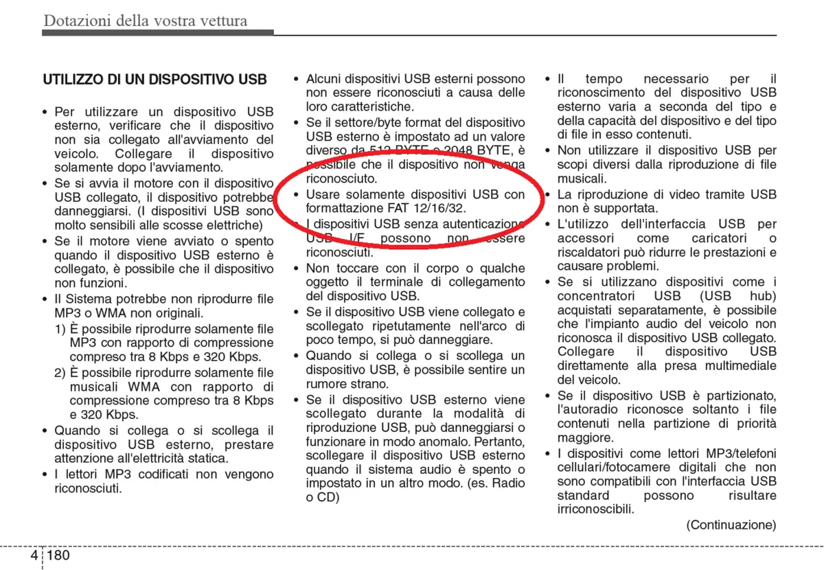

Secondo il libretto conducente della Cee'd, è possibile utilizzare una pendrive con formattazione FAT 12/16/32 (vedi allegato, please)... bisognerebbe, però, verificare se per la Sportage è lo stesso.
Grazie. Sul libretto del conducente dello sportage vedo che è indicato numero massimo file 6000 e 2000 cartelle (per USB). Con la mia USB da 32GB ci sto ampiamente dentro (ho 1900 file MP3 su 80/90 cartelle mi pare).
Riporoverò a formattare facendo attenzione ad utilizzare FAT32 e ricopiare tutti i file nella chiavetta. Poi vediamo che succede...
