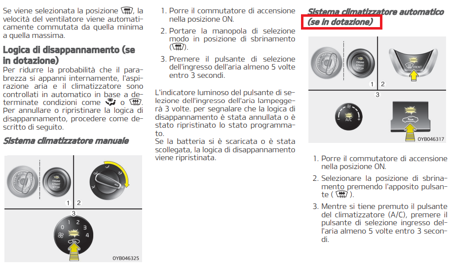

Ciao a tutti
ho da pochi giorni una Stonic e anche su questa Kia come sulla Rio di mia figlia è attiva la LOGICA DI ANTIAPPANNAMENTO, cioè l'attivazione automatica dell AC in determinate condizioni. Sulla Rio di mia figlia sono riuscito ad escluderla seguendo il manuale ma con la Stonic no!!, anche seguendo le indicazioni riportate e che allego!!!..........qualcuno è riuscito ad escluderla??........io ho il clima manuale
grazie!!
Non lo sapevo, ma appena possibile ci proverò perché mi piace avere il selettore sul parabrezza ma senza ac. Hai premuto 5 volte il pulsante ricircolo o lo hai tenuto premuto per 5 secondi?
Lo ho premuto 5 volte come scritto (e ho fatto prove anche di più) ma non è successo niente!!!!........provaci e fammi sapere se ci riesci!!!
Ho provato e riprovato ma non ha funzionato!
Sono stato stamattina alla Kia ma il meccanico che segue questa marca è a casa per 15 giorni x malattia. Lo sentirò più avanti poi faccio sapere!! Mi consola che anche tu non sei riuscito perchè subito ho pensato di essere io un pò..........imbranato

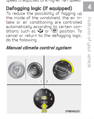

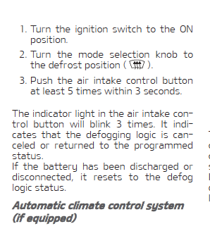

Dico la mia......avete provato a cercare un manuale on line NON in italiano? non vorrei che per un refuso di traduzione (magari il numero di volte da premere il tasto) non riusciate.......
Io non trovo manco il manuale in italiano in pdf figurati in inglese ?
ecco dove sta il "refuso".......
in italiano non hanno messo la parolina magica "se presente"
:p
:p
"Se in dotazione" c'è anche nel manuale in italiano, ma riguarda il clima automatico, è il paragrafo successivo

Macchina ritirata: hanno detto che è una funzione di base che non si può sistemare ?
Giro di parole per dire che la tua (come credo TUTTE quelle con clima manuale vendute in ITALIA) non lo ha montato.
