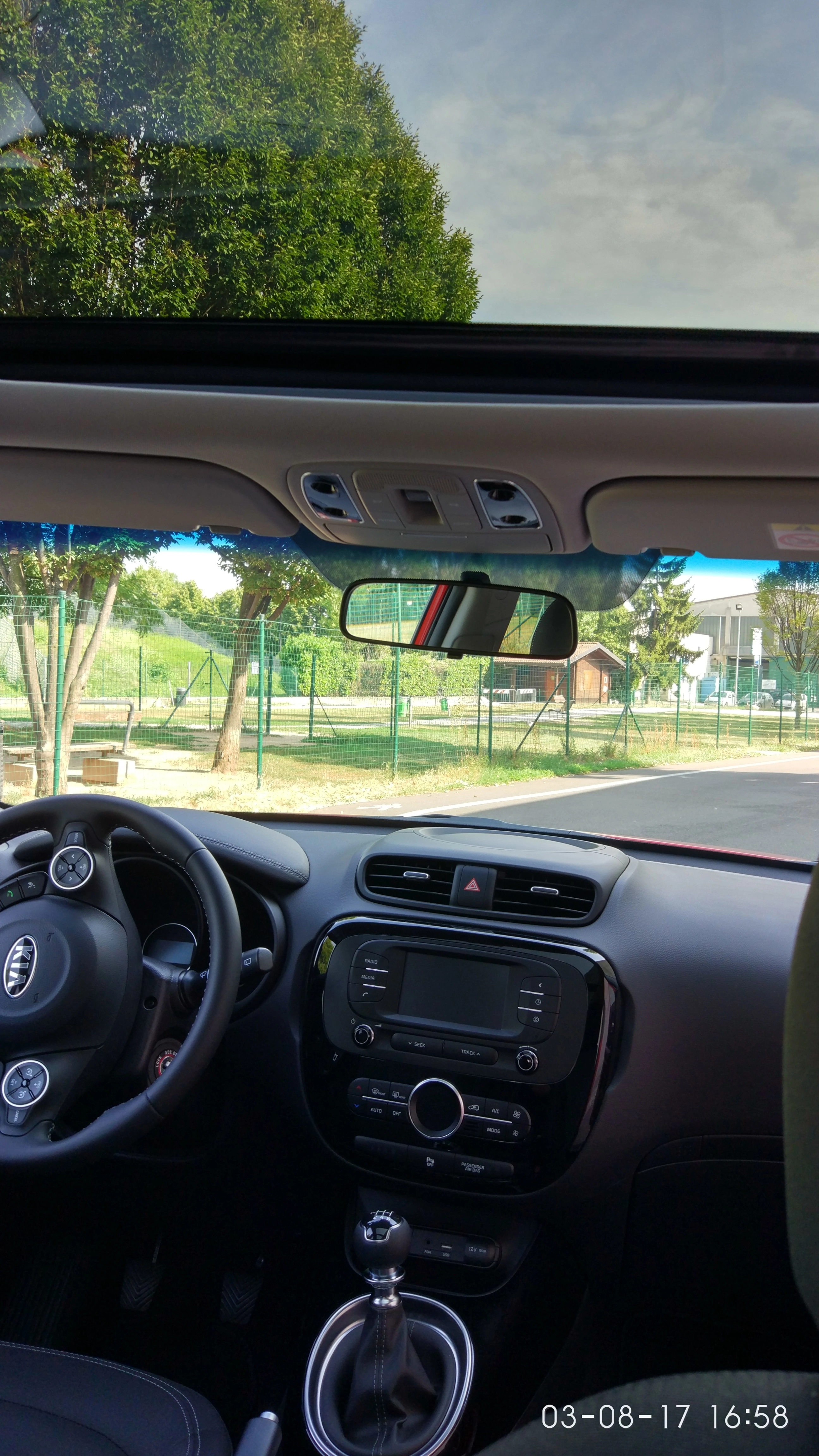

ok..se hai i tasti ed è come la mia plafoniera funziona così:
un tasto è predisposto per accendere e spegnere fisso...un altro tasto è per l'accensione all'apertura delle porte.
se è schiacciato permette di accendere le luci...se è rilasciato non fa accendere le luci.
se guardi la foto dovresti vedere i quattro faretti esterni...il pulsante centrale del tetto panoramico...e in mezzo due pulsanti per parte...due per i faretti ( lato guida e lato passeggero ) e i due che ho spiegato prima...
I 2 tasti a me funzionano rispettivamente per la luce di destra e sinistra. Non vedo altre impostazioni di utilizzo per entrambi

I 2 tasti a me funzionano rispettivamente per la luce di destra e sinistra. Non vedo altre impostazioni di utilizzo per entrambiVedi l'allegato 8419
