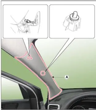

1) stacchiamo la guarnizione del vano accesso al posto guidatore fino a terra, basta tirarla.
2) dobbiamo staccare il copri montante sinistro (mettere un panno pesante sul cruscotto per evitare graffi)
a) si tira piano ma con decisione verso di se, appena si sblocca ci fermiamo
b) nella parte alta troviamo un connettore degno di nota (vedi immagine, quello di sinistra)
per sganciarlo bisogna con due cacciaviti a spacco premere le due alette che vedete nella immagine qui sopra e troverete a contatto con la scocca, e quello tirando un poco scirà da solo dalla sede (ovviamente per questo passaggio meglio essere in due)
c) tirare via il tutto sganciando anche il secondo attacco che non richiede altro che tirare, in quanto a pressione e sfilare i due denti che il montante ha in basso per fissarsi ed allinearsi al cruscotto..

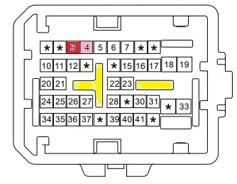

una volta staccato il montante, troviamo in basso il connettore dei fili per i dispositivi sul tetto
questo si sgancia sollevando la leva nera di blocco e tirando a se il connettore del filo che viene dall'alto.
Ora capiamo quali fili ci interessano
il 3 ROSSO è il positivo
il 4 ROSA è il negativo
Fate attenzione alle due lamelle in plastica a '-|' e '-' (evidenziate in giallo) per capire l'orientamento del connettore nell'immagine.
Togliete il nastro isolante a difesa del fascio di cavi e seguite i due fili.

Se non funziona ricontrollate la connessione nel connettore sul montante, infatti vi sono più fili rossi (stesso colore) e potreste esservi collegati a quello sbagliato)
