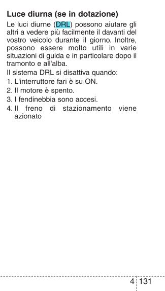

Finalmente ho risolto questo mistero.
Tutto inizio una volta in cui ero posteggiato con la gt, mentre guardavo le luci di posizione riflettersi nella vetrina.
Misi la freccia per partire e "mi sembrò" di vedere la luce dalla medesima parte ,parliamo sempre delle 4 di posizione, spegnersi per lasciare posto alla solo indicatore di direzione.
Quindi specchiandomi nel veicolo di fronte riprovai, ma nulla, non si spegneva niente se mettevo la freccia.
Pensai di avere visto male e per un anno non ci ho più fatto caso...fino a ieri.
Dicevamo, ieri, ero in fila e, giocherellando con il devio delle luci ,l'ho messo nella posizione OFF, non AUTO attenzione, e con mio grande stupore le luci di posizione sono rimaste accese.
Quindi mi sono detto "Forse le famose luci diurne stanno sempre accese saranno fatte in questa maniera", così mi sono fermato per vedere se erano accese anche dietro, sono sceso , con motore acceso, e ho visto che davanti erano SPENTE.............ma come, due secondi fa in fila dietro l'auto erano accese.....com'è possibile?!?!?!?!?
Vi svelo il mistero, per chi non lo sapesse come me , giusto una curiosità.
Le luci di posizione anche su OFF sono sempre accese, la differenza ......rullo di tamburi......la fa il freno a mano tirato o no.
Se le ho su OFF appena mi fermo e tiro il freno a mano si spengono, anche con auto accesa, e non solo, anche le nomali calano intensità quando si posteggia tirando il freno a mano.
Inoltre sempre su OFF se metto la freccia la luce corrispondente si spegne in favore di quest'ultima.
