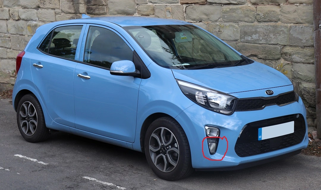

Ciao ..mia zia ha una Picanto del 2017 con luci drl,purtroppo si è bruciata la lampadina lato passeggero..pensavo di mettere due a led.Qualcuno sa il modello di lampadina e come si smonta? Grazie
(la foto è stata presa dal web)
    220,4 KB · Visite: 796
Ho da sotto se c'e spazio altrimenti giri lo sterzo verso sinistra e togliendo i fermi di plastica che tengono il passaruota ti fai spazio per far entrare la mano e cosi puoi sostituire la lampadina.
Grazie @Pisia52 Girovagando in rete,la lampadina sembra essere un P21W bianca..confermate?

Scusate la domanda banale ma non riesco ad accendere quei 2 faretti piccoli che stanno sotto i fendinebbia....io credevo fossero luci a led sempre accese in assenza dei fari di giorno ma non mi si accendono in nessuna maniera.... Chi ne sa qualcosa????? Grazie anticipate
Forse parli delle luci diurne? Se intendi quelle, si accendono in automatico quando l'auto è in marcia ossia, qua do c'è il motore acceso e il freno a mano disinserito
Credo di si, che siano quelle....ho visto da altre Picanto in giro che si sono accese mentre si guida, anch'io credevo partissero in autonomia a fari spenti di giorno....
Deduco che ci sia un problema nell'accensione automatica.....????
