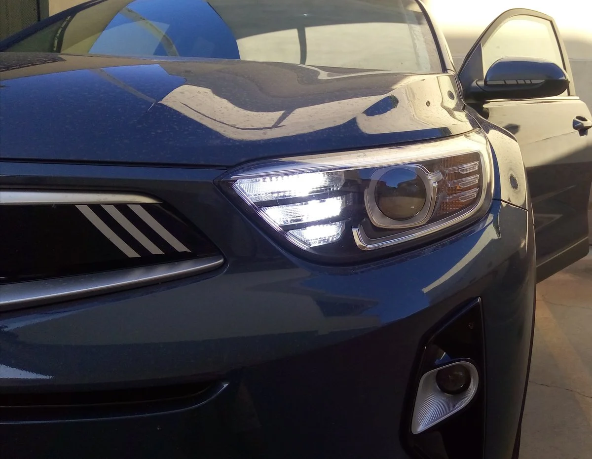

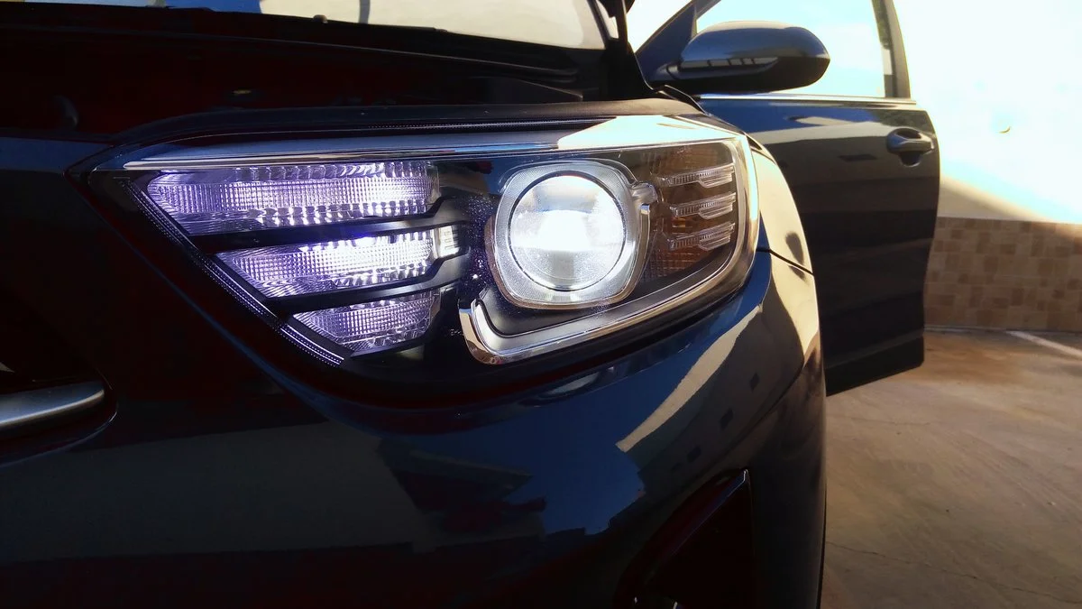

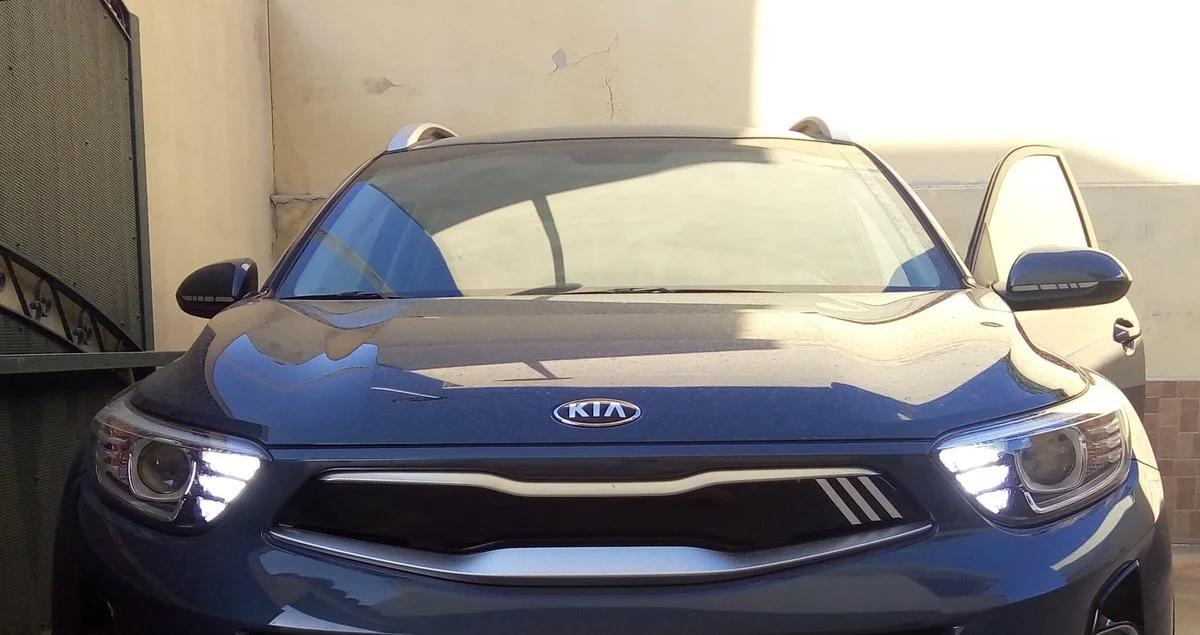

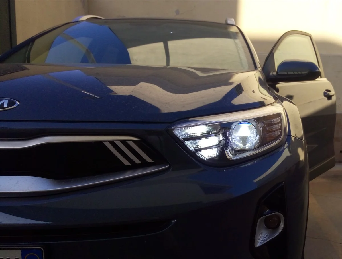

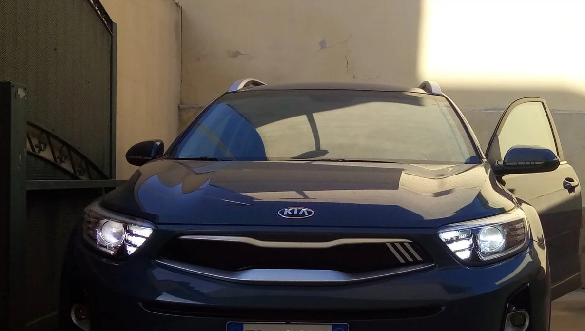

Ciao, allora! Appena arrivate e montate; prime impressioni molto buone..funzionano in tutte le posizioni, quindi il chip per ora sembra ben regolato alla variazione da diurna e posizione/anabbaglianti insieme. Il colore è un bel bianco ghiaccio.

Sono leggere e ben curate ecco! After market con questo attacco non c è una grande scelta di "qualità costruttiva"
Sicuramente Osram ( made in Germany ) e Philips sono l eccellenza, e non le escludo in futuro, ma credo che per la diurna ( sul faro style ) bisogna fare più attenzione agli assorbimenti. La precedente coppia era wattaggio 6w e mi hanno bruciato il fusibile "luce diurna" , queste sono 4.8w con driver ic a corrente continua, spero buona anche la dissipazione! per ora sembra tutto ok tenute accese qualche ora. È una lampada che lavora parecchio, vedrò tra qualche settimana/mese ;)
