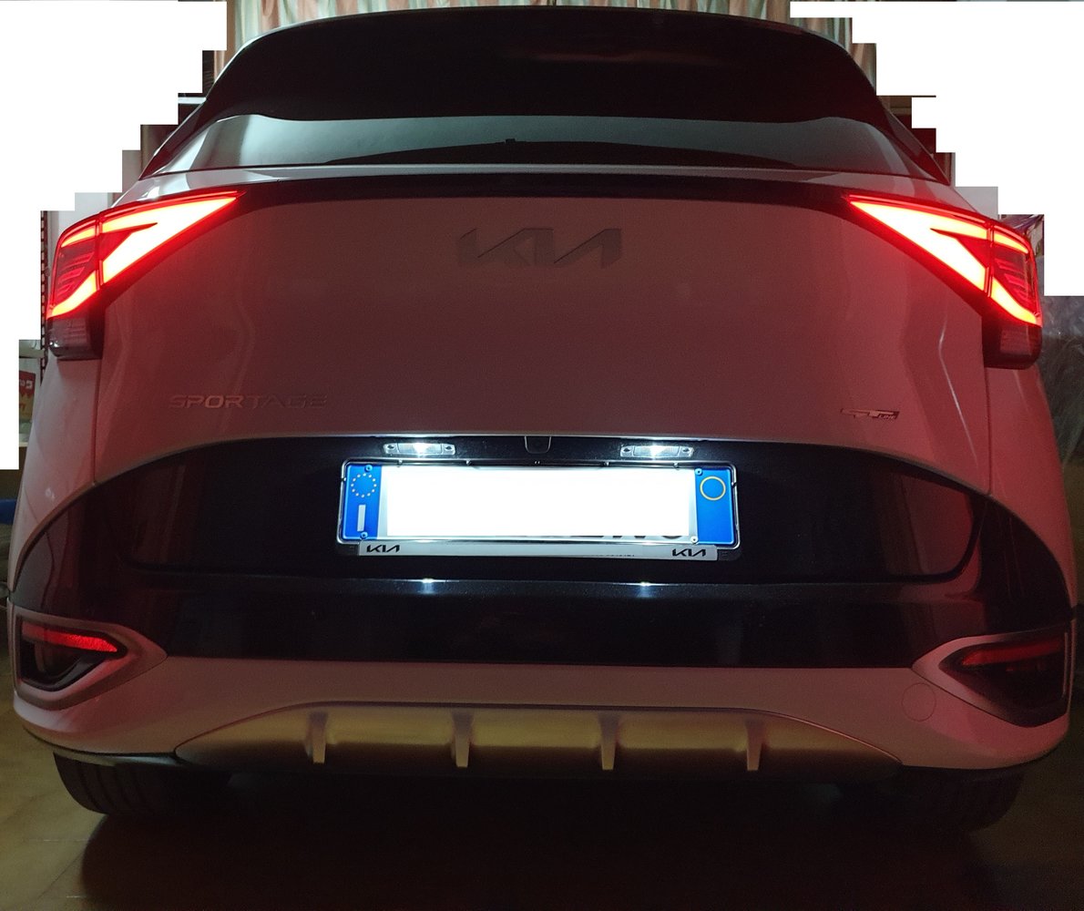

Dato che la vettura è nuova ti consiglierei di farlo fare in officina per non rischiare.

Effetto molto bello! Aggiornamento da fare assolutamente, un'auto full led con le luci targa alogene è veramente inguardabile oggi giorno! ?‍♂️
Ho già contestato questa folle scelta di Kia in un altro topic su questo forum, non ne capisco veramente il senso!
Comunque le hai fatte montare direttamente dalla concessionaria, come avevi indicato in un tuo precedente messaggio?
Hai cambiato anche quella del cassetto portaoggetti?

cambiarle e davvero semplice basta un cacciavite e 5 minuti di tempo.... per il cassetto portaoggetti lo trovo pressochè inutile visto che è gia a led
Infatti trovo strano questa scelta di montare delle alogene su una vettura così bella e innovativa come la Ev6 .
Hai fatto benissimo a sostituirli stanno veramente bene.
Si sarebbe molto utile un tutorial...io ho provato a sostituirle ma non ci sono riuscito :rolleyes: ..
