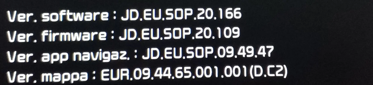

Prima di tutto bisogna verificare il tipo di navigatore, come scritto in qualche post fa, il sistema deve avere Windows CE 7, quindi deve essere un sistema LG LAN40xx, andando nelle impostazioni di sistema (tenete premuto per 5 secondi il tasto con l'ingranaggio del vostro sistema di navigazione) il software deve apparire simile a JD.EU.SOP.xx
questa la mia schermata:

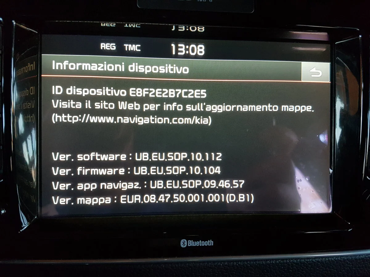

Io ho una rio 2016 con questa versione: posso installarlo ????
