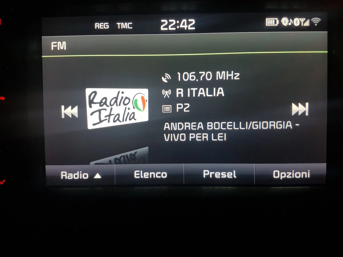

infatti anche a me la stessa storia ,infatti ho aggiornato l'autoradio col nuovo upgrade e inserito i loghi delle stazioni radio in più mi sono aggiornato tutte le mappe per adesso mi accontento cosi poi per i filmati si vedrà.
