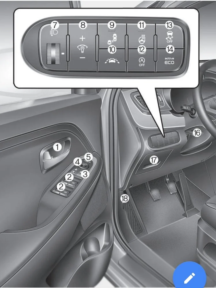

La mia carens ha logo eco ma il pulsante x canbiare dove si trova?
Dal cruscotto a sinistra, dove si regola le luci, c'è il tasto active eco(14)

Ciao grazie ma de me nn ce..Ce il logo eco ma nn il tasto
