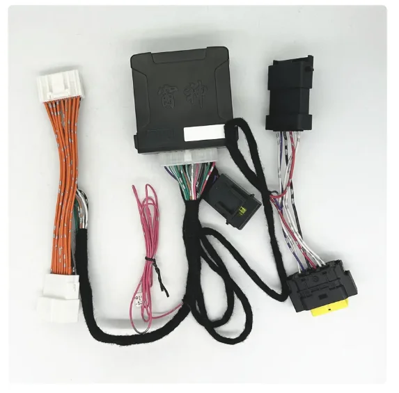

Volevo chiedervi di indicarmi un modulo alzavetri per la mia auto (configurazione Auto-down), io ho trovato questo ma chiedo indicazioni per uno più economico.

Io ho montato quello e funziona benissimo. Ne avevo comprato uno economico su AliExpress, siccome guardo sempre dentro a quello che compro non mi sono fidato a montarlo e ho preso questo, un altro mondo. Lo ho messo nel 2020 durante la permanenza forzata per lockdown e tutt'ora funziona perfettamente. La funzione di potere lasciare due cm i 4 vetri abbassati d'estate è fenomenale, l'auto non diventa un forno. Certo, ha il suo prezzo ma è costruito con componenti di grado automotive e non con patacche cinesi. Ho provato anche a chiamare la loro assistenza per un dubbio, hanno risposto subito, molto cordiali

Ciao Vittorio lo ho montato nel 2019 o 2020 non ricordo, comunque durante il COVID. Sinceramente non so dopo tutto questo tempo se ho ancora le istruzioni e dove siano. Comunque ti posso dare due dritte. Il modulo ha un connettore maschio ed uno femmina uguali a quelli Kia, si tratta di inserire il modulo fra impianto dell'auto e pulsantiera utilizzando questi connettori. Poi ci sono due o tre fili, non ricordo, che vanno collegati con dei ruba corrente al motorino vetro porta conducente e al motorino della serratura. È un lavoro da 5 minuti, il tempo maggiore lo impiega a togliere e mettere il pannello portiera
