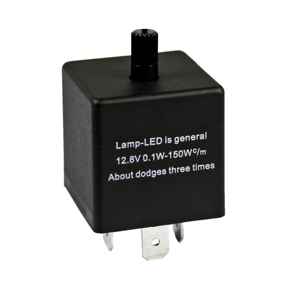

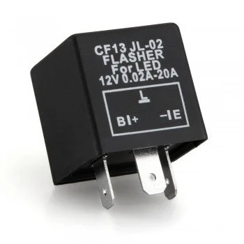

Mi è venuto però un dubbio riguardo due tipologie di relè, questi due in foto:
Quello nell'immagine sopra secondo alcuni è un relè normale, secondo altri va bene.
Invece quello sotto dovrebbe essere regolabile.
:nonso:
Confermo... L'intermittenza delle frecce funziona tramite un principio di dilatazione termica delle lamelle interne al relè, avendo le lampade a led consumo molto minore la frequenza di intermittenza risulta sfalsata.
La soluzione più semplice è inserire una resistenza in serie alle lampade che vada a pareggiare la differenza di assorbimento tra la vecchia alogena e la nuova led.
Se invece vuoi sostituire il relè intermittenza devi acquistarne uno che riporti un assorbimento dell'utenza nominale pari alla somma degli assorbimenti di tutte le tue frecce (quando accendi le 4 frecce lampeggiano tutte). Il secondo relè che posti è molto curioso, ai tempi in cui facevo elettrotecnica io non esistevano :D
Dovrebbe essere dimmerabile da un decimo di watt fino a 150, che sono tantissimi...
In tal caso tu monti il relè e poi, girando il potenziometro ti porti ad una intermittenza che ti aggrada...
Comunque ripeto, a mio avviso è molto più semplice aggiungere qualche resistenza...

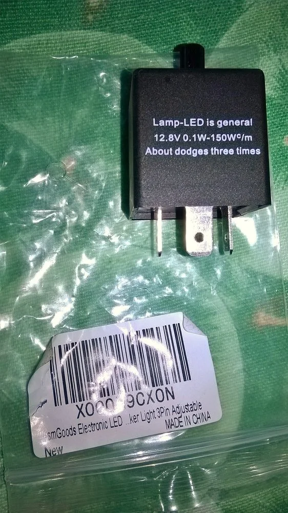

Alla fine sono riuscito ad ordinare questo relè, speriamo bene.:)
71rd9-2bjb9wl-_sl1500_-jpg.10252
Appena arrivato il relè, sembra più piccolo di quello originale.
beh, le tecnologie si evolvono e i circuiti si fanno sempre più piccoli...
poi bisogna vedere se anche quello originale era cinese, magari ci hanno messo qualche componente in meno per risparmiare... ;)
Chissà, venerdì proverò a montarlo e vediamo.:good:
attendiamo notizie...
Il nuovo relè funziona benissimo, il fatto che sia regolabile è molto utile.:)
