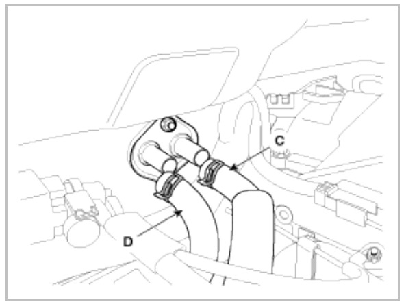

Devi scollegare i tubi dell'acqua che entrano nell'abitacolo attraverso la paratia divisoria tra lo stesso e il vano motore ed eseguire un lavaggio in contro-flusso dello scambiatore. Qui il disegno: fai scorrere l'acqua in uno dei tubi di quella specie di binocolo, vedrai che in uno dei due (vai a tentativi) uscirà acqua sporca. Quando l'acqua uscirà pulita ricollega tutto, rifai il livello del refrigerante e prova.
