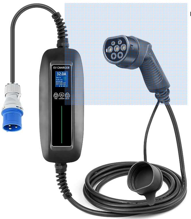

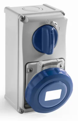

Ho cercato in rete informazioni in merito prima di provare e non ho trovato controindicazioni; l'estate scorsa l'ho caricata con il centellinare svariate volte sotto l'acqua, anche sotto temporali piuttosto forti e con vento senza il minimo problema; il punto debole credo che sia la presa a muro; la mia è sotto una finestrella, ma non è perfettamente riparata; finora comunque mi è andata bene. Comunque se dovessi passare a un'EV (quindi con ricariche più frequenti e/o per periodi più lunghi) credo che prenderei in considerazione una wall box o perlomeno una presa industriale con relativo cavo di ricarica "dedicato".

Prendi roba con classificazione IP 68
