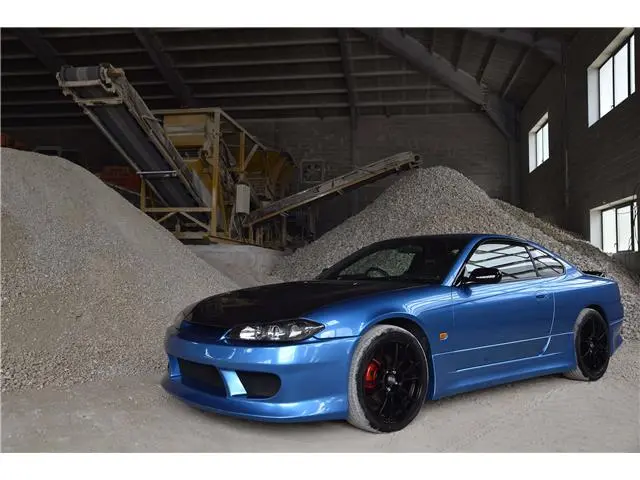

@radu non ho le foto ma e' simile a questa

@Pisia52 ,gran bell'auto la Nissan Silvia :good:

Le Nissan ormai sono Renault! Altro che qualità giapponese!
Conosco la Silvia! :)
Quella era ancora made in japan
