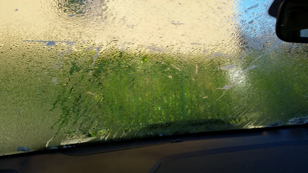

    Ciao, abbiamo guardato bene i tappetini sono asciutti non capisco questo problema contatterò ancora l'assistenza. Allego la foto del parabrezza fatta domenica scorsa al mattino alle 9,00 tenendo conto che ila parte esterna del parabrezza l'avevo gia pulita dal ghiaccio ..... 20150125_090752.jpg Vi ringrazio tutti per la VOSTRA disponibilità se ho delle novità terrò aggiornata la discussione. ancora grazie....:):):)

    Ma non è che c'è un problema di tenuta stagna nelle guarnizioni del parabrezza? Magari non sono ben montate ed entra un filino d'aria.

    Dalla foto sembra condensa: viaggi con riscaldamento senza condizionatore acceso ? il ricircolo come lo usi ?
    prova a mettere un parasole di quelli estivi termici all'interno una notte e vedi se migliora

    Secondo me potrebbe essere la guarnizione del parabrezza. Ho avuto una cosa simile nella mia vecchia Seat Ibiza. Quando pioveva mi si allagavano tutti i tappettini e rarissime volte mi si formava una pellicola leggera di ghiaccio nel parabrezza....... fortuna o sfortuna ha voluto ke un giorno mi si crepasse il parabrezza e allora ho dovuto sostituirlo (in parte in garanzia) e da li, il meccanico, si è accorto ke aveva tutta la guarnizione interna rotta. Quindi secondo lui era x quello ke mi succedevano tutte quelle cose.

    Si sembra palesemente condensa, però pure io viaggio spesso con il riscaldamento senza condizionatore, ma mai si appannano i vetri...utilizzando il ricircolo solo con aria interna sicuramente peggiora, però penso che nemmeno il miglior Rocco riuscirebbe a creare così tanta condensa da far ghiacciare tutto:p:p:p
    Scherzi a parte, a me succedeva di trovare il vetro bagno della Aygo della mia compagna, scoprimmo un'infiltrazione nel bagagliaio, quindi non è detto che sia per forza nella zona del parabrezza il problema. L'unica verifica è controllare che non entri acqua da li quando piove
