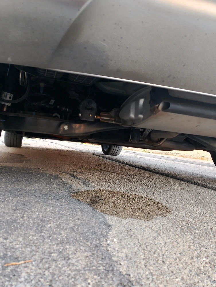

gentilmente mi dite se è condensa clima o devo preoccuparmi? Esattamente sotto il bagagliaio
Li dietro non c'e niente verifica se subito dopo le ruote anteriori si vede la pozza che hai fotografato allora e' lo scarico dell'acqua di condensa.
Sotto il bagagliaio? Non che ha mosso l'auto e poi se è accorto di questa "perdita" ? Per esperienza, se si rompe la pompa d'acqua o le tubazioni o il radiatore viene giù un macello di roba, mi è successo con la Focus. Dovrebbe essere l'acqua della condensa condizionatore. Per essere sicuro lasci la macchina in piano dopo che si ha fatto un po' di strada col condizionatore acceso.... magari quando va fare la spesa, la macchia d'acqua è davanti . Salvo che non c'è benzina quella perché la storia cambierebbe drasticamente...
Ciao, è successo anche a me( sotto il bagagliaio sulla sinistra), un paio di volte qualche mese fa. Online avevo letto che alla Niro capita, per sicurezza( nonostante al tatto sentivo trattarsi di acqua), ho chiamato e sono andato in officina per un controllo al volo: niente di importante, nonostante il meccanico non sia stato esaustivo mi ha praticamente detto che si tratta di acqua, o di condensa, o rimasta dalla pioggia di qualche giorno prima
Ho letto che dovrebbe essere il silenziatore che ha questo scarico di acqua effettivamente e da lì che perde c'è un forellino apposito da dove gocciola
Capita anche sulla mia X, stai trnquillo è solo condensa.
Avevo aperto un thread anche io, se ti metti sotto vedrai un buco sulla marmitta, immagino fatto a posta per far uscire la condensa
Confermo, il buco fa uscire la condensa, a volte parecchia....
Si se fate zoom sulla mia foto si nota il foro da dove fuoriesce
