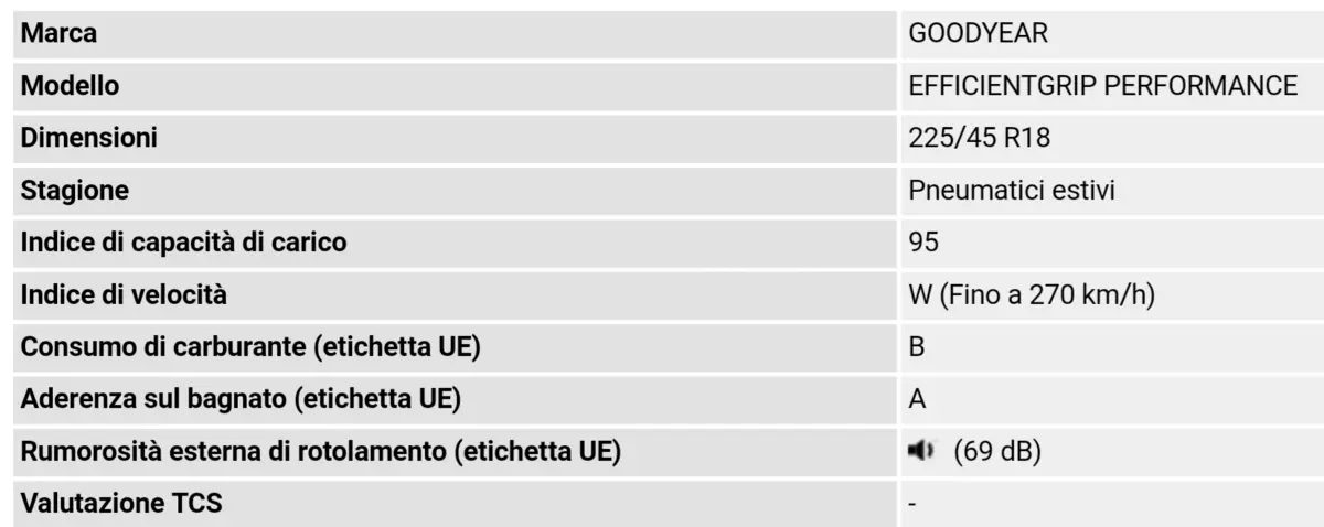

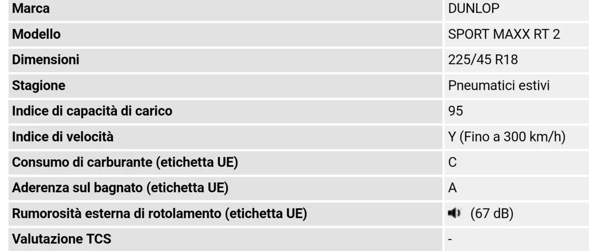

Non vedo l'ora di cambiarle, opterò per le Dunlop Sport Maxx RT2 o per le Goodyear Efficentgrip Performance, qualcuno le conosce?

Da quello che ho letto on line i Goodyear Efficientgrip sono un ottima scelta se non la migliore per la tenuta di strada... dovrebbero essere al top per tenuta sul bagnato e asciutto, buoni i consumi, accettabile la durata, ma i peggiori per comfort/rumore. In tutte le misure si sono difesi molto bene.
Altri pneumatici valutati molto bene, spesso risultano i migliori nei confronti, sono i Pirelli Cinturato
