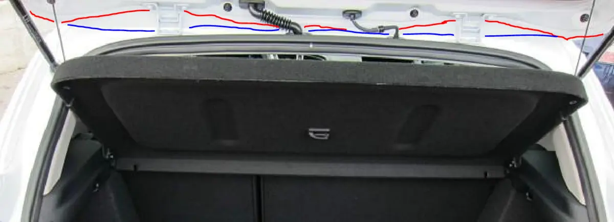

    Secondo la normativa le auto con spoiler in plastica o molto pronunciato non possono montare tali portabici. Detto ciò, questo non vuol dire che certamente si spacchi. Io sto valutando di acquistare il modello Verona della Peruzzo che oltre ai classici ganci ha anche dei cilindri di gomma che vanno inseriti all'interno del portellone. Magari usando quache accortezza in più e moderando la velocità potrebbe andar bene. Ma a proprio rischio e pericolo. Nella foto allegata si vede il dettaglio del profilo in metallo in rosso ed il profilo in plastica in blu del portellone della Cee'd berlina:

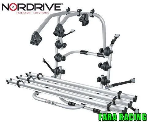

    Io ho contattato il produttore di questo modello e mi assicura si possa montare. Qualche dubbio mi rimane. Altrimenti dovrò optare per le barre portatutto, ma caricare ogni volta la bici sul "tetto" la vedo una cosa scomoda...

    Ciao io ho comprato il potra bici di questa marca...secondo me ti può andar bene e non sforza lo spoiler. .

    magari se metti una foto dove si vede per bene il modello e il sistema di aggancio al portellone è più utile.

    51pmIqaHO5L.jpg il porta bici e identico a questo. .e anche sulla kia ceed le cinghie non sforzano sullo spoiler. .
