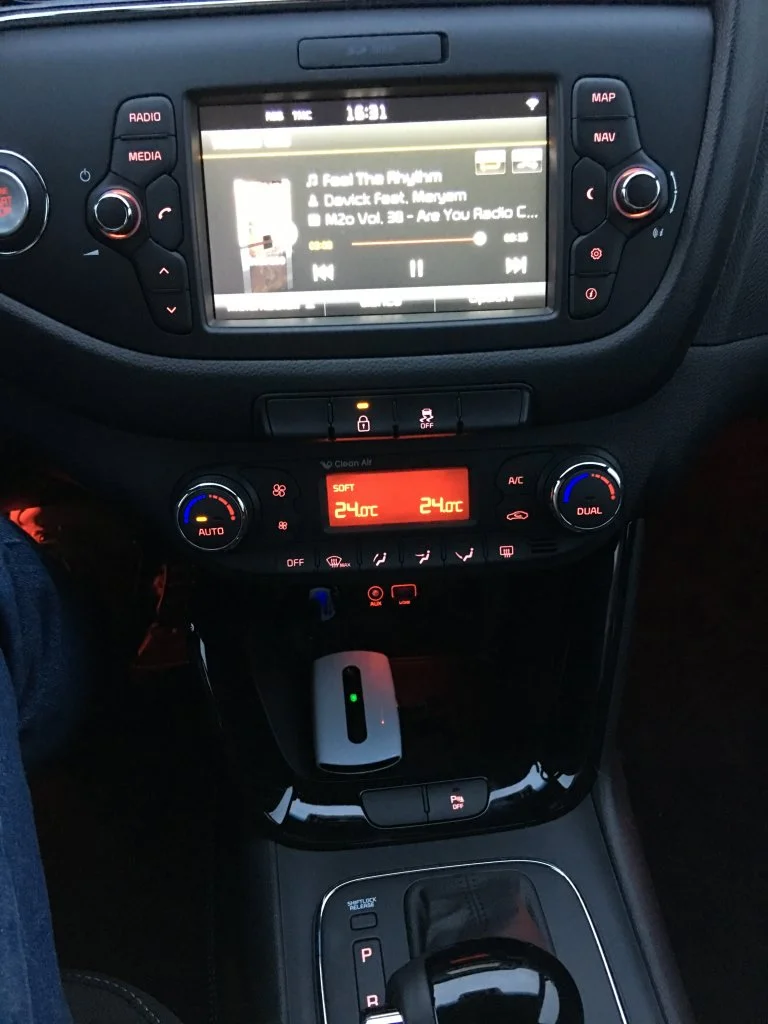

    Oggi ho fatto il lavoro, molto pulito e comodo...usato adattatore 12v/usb e messo il router 3 nel vano illuminato con il velcro per tenerlo fermo..quando ho bisogno di internet per il navigatore mi basta premere il bottone e dopo pochi secondi si allinea al Wi-Fi della GT.

    In realtà non ci sta molto da spiegare..
    Ho preso un cavo molto corto micro usb/usb, in modo da renderlo meno visibile possibile.
    Attaccato alla presa USB collegata alla presa accendisigari e collegato al router Wi-Fi.
    Per tenere fermo tutto ho messo del velcro, il router non si muove...mi basta toccare il tasto a portata di mano per accenderlo e spegnerlo.

    No perché era scomodo ogni volta aprire il cassetto per accendere e spegnere il router.
    Così sta a portata di mano;)
