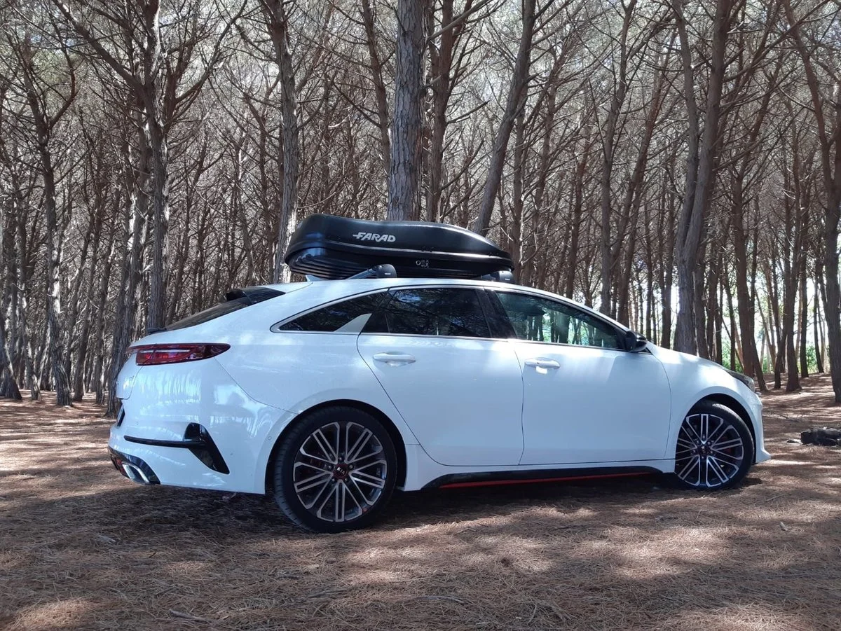

...ecco le barre Thule Edge wingbar
Edge WingBar
Edge WingBar
Edge WingBar
