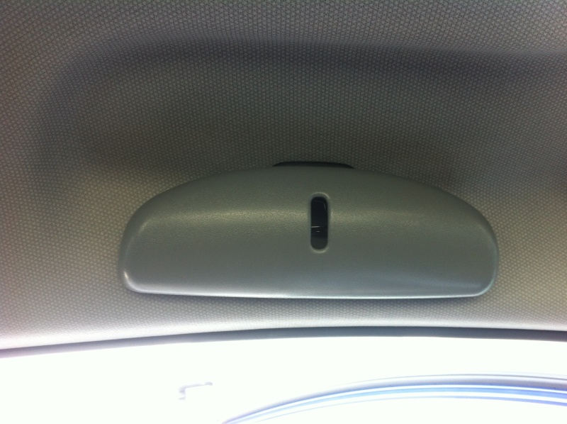

    io ho montato questo [​IMG]

    Ci puoi dare qualche informazione in più? Dove si compra? Come si monta? Grazie, ciao.

    io preso da un amico allo sfascia carozze era di una chevrolet nubida incidentata "a gratis"... per montarlo cosa molto semplice basta togliere la guarnizione e scostare il tetto, io ho fissato con due viti e due dati molto corti pichè in quel punto vi sono gli hairbag a tendina quindi non forate direttamente oppure mettete delle viti autolettate buchere tutto in quel modo... come sono in macchina faccio due fotine e vi faccio vedere... ;)
