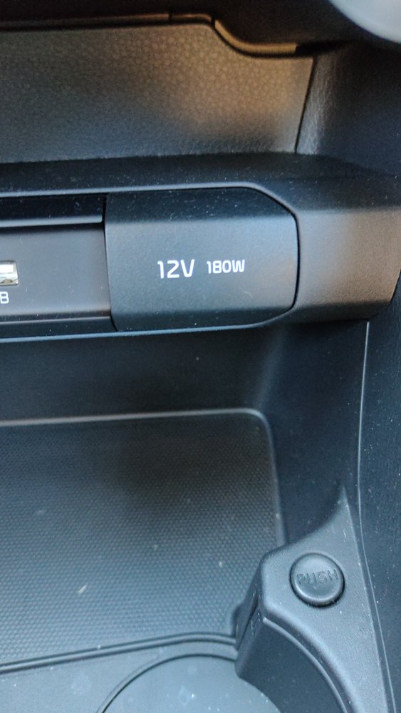

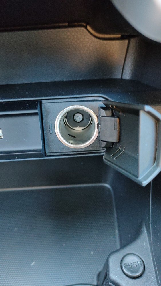

Io ho una Kia Picanto x-line 2021 e vorrei capire che tipo di accendisigari va bene per la presa 12v 180w. Ho provato con un accendisigari USB che avevo ma non entra. Quale devo usare ? Allego la foto della presa.

@Alessandro1997 ... occhio alla cerniera laterale... probabilmente stai inserendo qualcosa di troppo largo, che viene bloccato prima di arrivare in fondo, e così non fa contatto il polo positivo

Se l'accendisigari è perfettamente cilindrico (e di misura standard) non può non entrare (hai provato ad inserirlo in un'altra auto ?).
Discorso diverso è se avesse una forma 'a fungo' o comunque qualche rigonfiamento che lo farebbe sbattere contro la cerniera laterale, o se le 'alette di tenuta' non si ritirassero totalmente al momento dell'inserzione
Visto che fai belle fotografie, se vuoi puoi postarne una col profilo dell'accendisigari (da solo, appoggiato su qualcosa) e un'altra mentre cerchi di inserirlo (per capire dove tocca).
