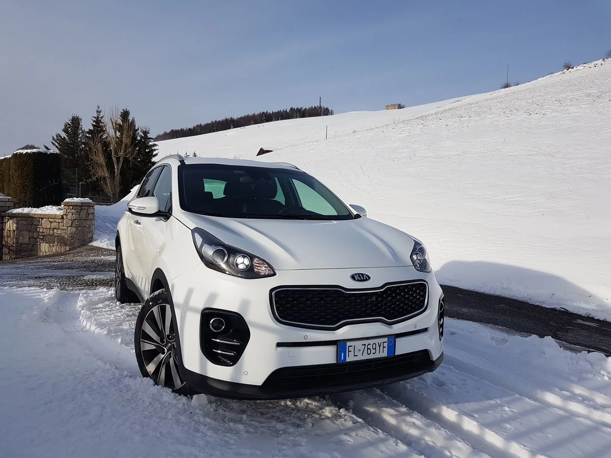

dal mese di Dicembre viaggio sulla mi Sportage 1,7 crdi class e ne sono veramente soddisfatto. 20171229_144043.webp
Ciao Maurizio52, benvenuto tra noi e complimenti per l'auto, molto bella :D
ciao e benvenuto. . bella foto e bella auto !!
