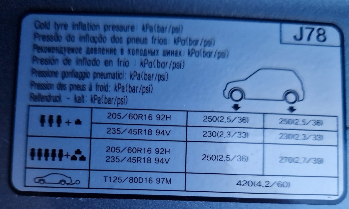

Ciao a tutti, ho da circa un mese la Xceed modello 1.5 T-GDi Mild Hybrid (Benzina, Cambio Manuale); 117,5 kW e volevo sapere che pressione ottimale hanno le gomme.
Le gomme che monto sono le Continental Premiumcontact 6 235/45 R18 e sull'indicatore di pressione della macchina mi dava appena presa 3.0 bar.
Adesso era sceso a 2.8 bar e per scrupolo prima di gonfiarle ho controllato sul manuale e mi dice di gonfiarle intorno ai 2.5 bar.
La mia domanda è su quale valore fare riferimento? I 3.0 bar gonfiate quando me l'hanno consegnata o i 2.5 bar del manuale?
