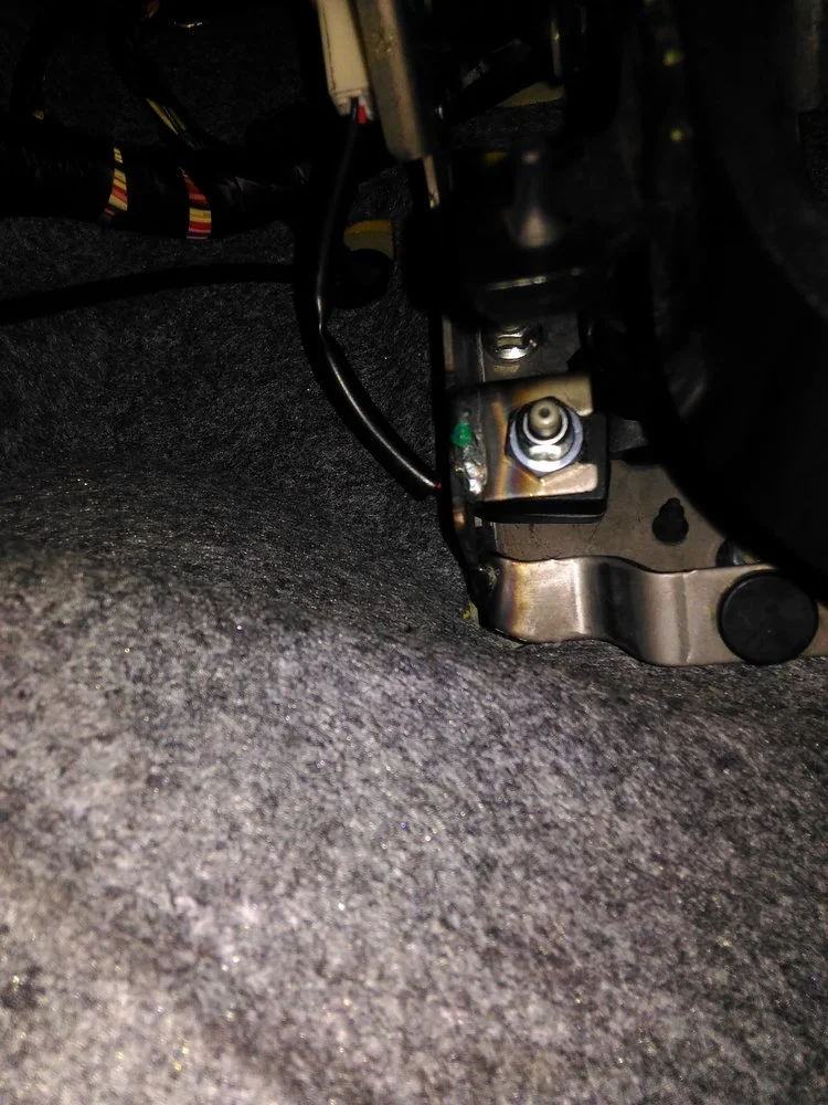

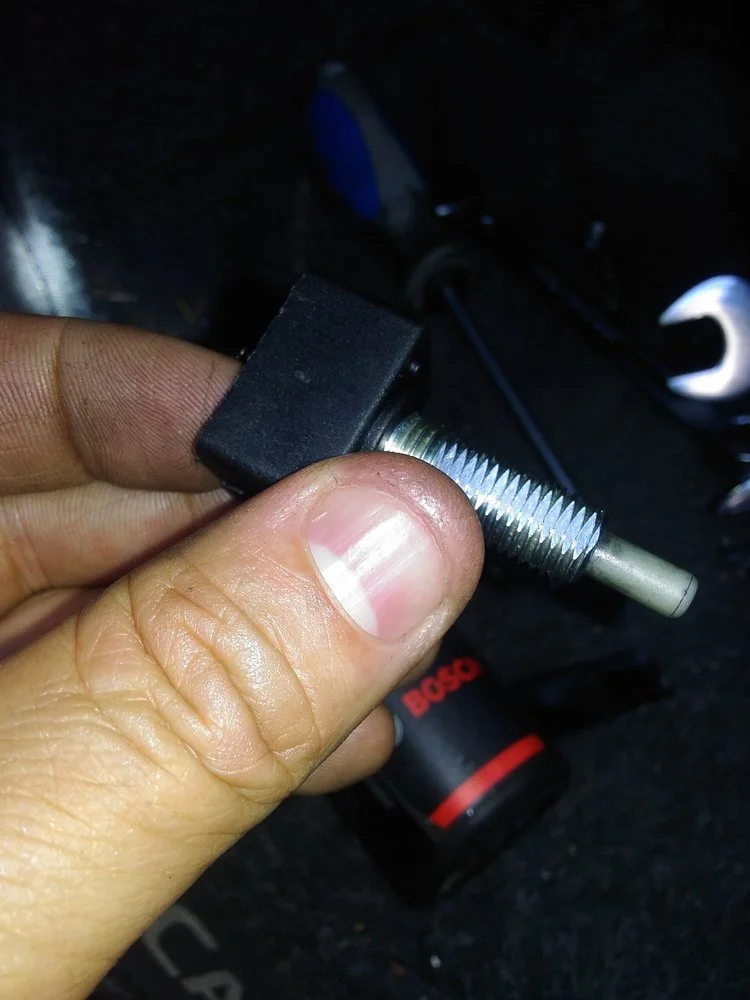

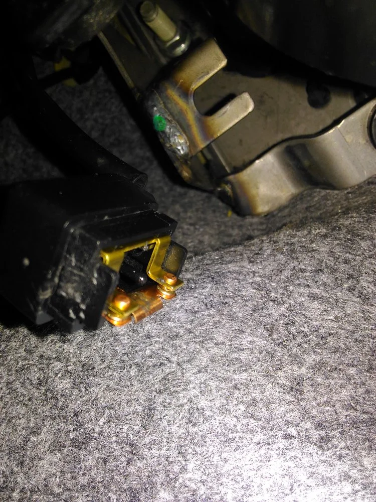

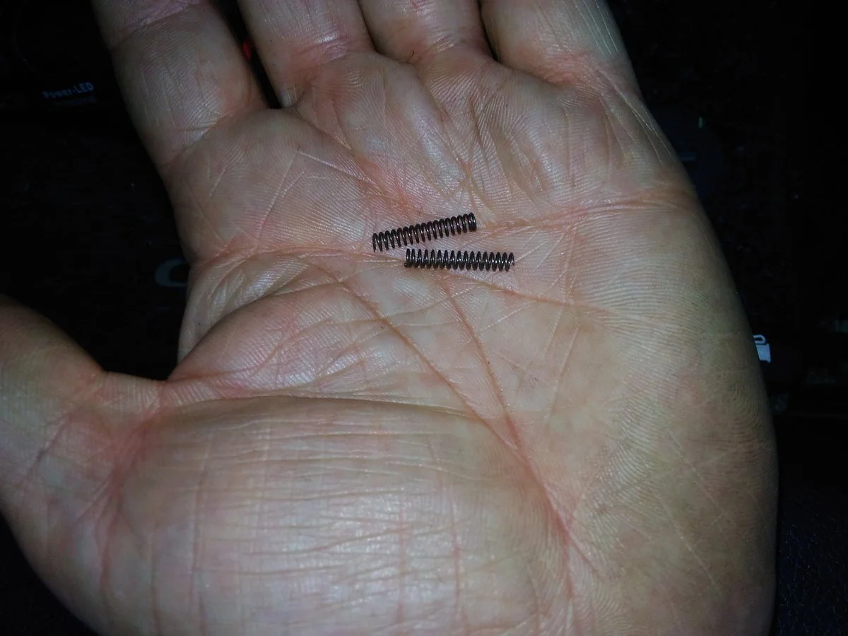

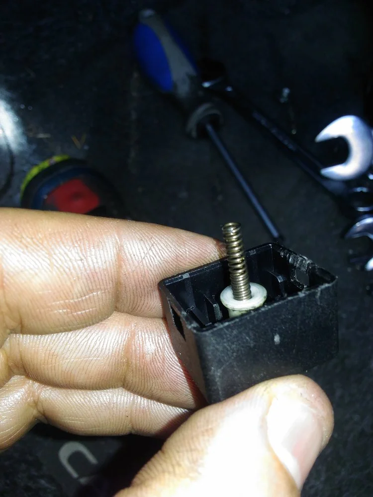

Dietro il pedale della frizione c'è un sensore che viene premuto quando si schiaccia P_20190612_192006.webp, il pistoncino restava sempre premuto quindi ho deciso di smontarlo, basta una chiave da 14 (per fare meno fatica ci sarebbe da staccare lo spinotto elettrico ma io non sono riuscito). P_20190612_191509.webp La parte superiore è in gomma e serve a proteggere i contatti, la difficoltà è stata staccare la parte con il pistoncino, ho usato un cacciavite a taglio con la punta finissima. P_20190612_190940.webp All'interno ci sono le molle che fanno tornare in posizione il pistoncino P_20190612_191009.webp erano completamente "avvitate" una sull'altra quindi non lavoravano più. Mi viene il dubbio che in realtà sia una molla unica che si è spezzata, ma le ho guardate bene e non ci sono segni di rottura.
Quando si rimontano vanno lasciate più lunghe possibile (questo passaggio è importante altrimenti bisogna rifare tutto da capo) altrimenti il pistoncino non completa l' estensione e non funziona, metà molla va infilata nel pistoncino e l'altra metà fa infilata su un perno al centro del blocchetto superiore (purtroppo non sono riuscito a fare foto migliori)

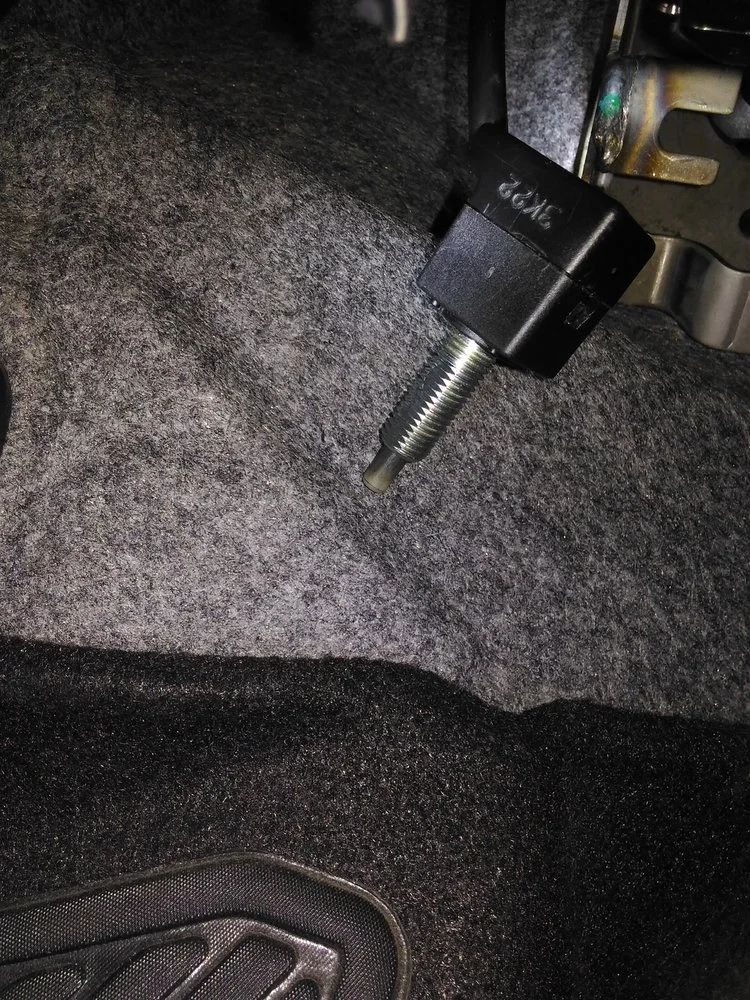

P_20190612_190949.webp si rimonta il tutto e si rimette in posizione dietro il pedale.
Per ora funziona, se si ripresenta il problema in tempi brevi sostituirò le due molle con una molla unica più lunga. Ciao.
Aggiornamento: dopo neanche 24h ha smesso di funzionare di nuovo, il pistoncino non torna in posizione, a questo punto deduco che sia da cambiare la molla, mettendone una intera. Uff...
