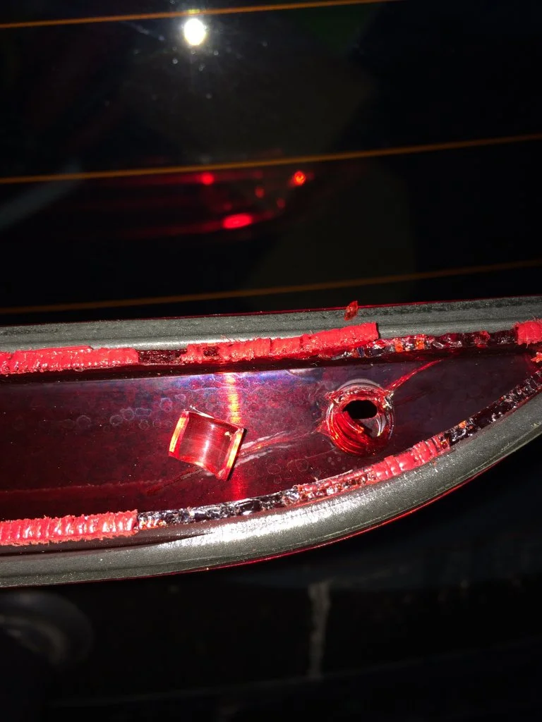

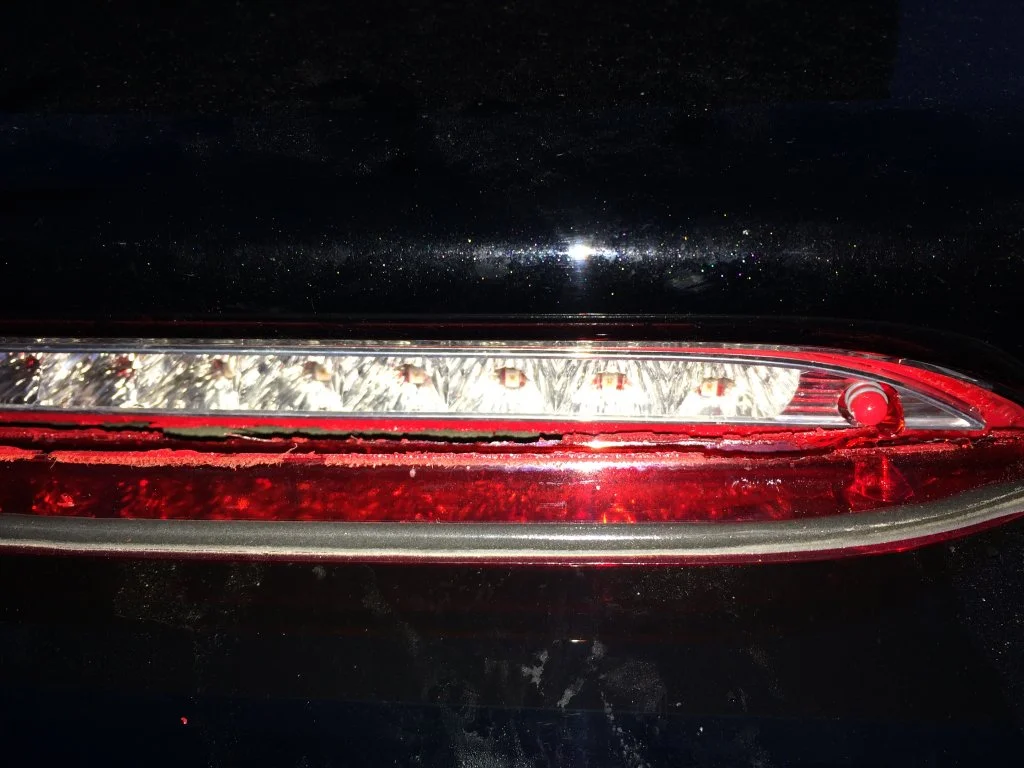

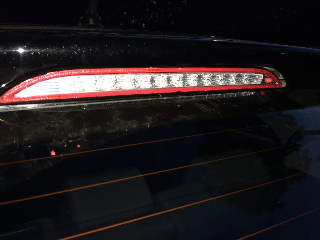

    Da qualche giorno provavo ad attivare il lavavetri del lunotto posteriore, il getto d'acqua non usciva e anzi colava allinterno dellabitacolo... non lho piu usato e aspettato di avere il tempo per smontare lo stop centrale.
    Oggi ho svitato i tre bulloni e appena ho toccato il faro dello stop praticamente mi è rimasta in mano la mascherina di copertura rossa catarinfrangente.
    La colla che lo faceva essere tutto un pezzo si è totalmente cristallizata e si sbriciola.
    Ho fatto qualhe foto per far capire meglio.
    Domani andrò in centro asssistenza e gli presento il fatto. credo che ovviamnete questa cosa debba rientrare in garanzia giusto? mi sembra anomalo e assurdo.

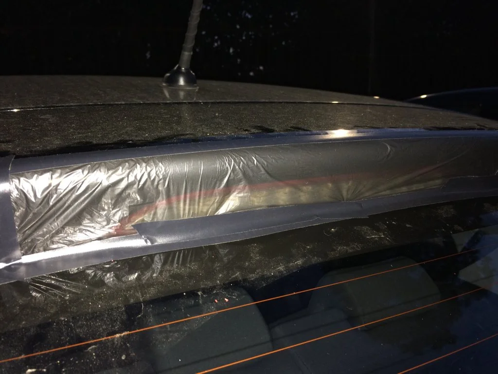

    sperando che non piova e entri umidita o acqua ho messo una copertura di plastica.
    Questa cosa mi da un po noia ...l'auto compie domani 11 mesi cavolo
    Qualcuno ha avuto altri episodi simili?

    Consiglio spassionato....se intendi far passare la cosa in garanzia ti sconsiglierei di scrivere on-line che stavi cercando di smontarlo...sarebbe meglio provar a dire ho sbattutto il baule e si è staccato:angelic:.
    Quanto al problema sono state segnalate su alcune vetture delle micro-crepe in zona spruzzatore,quello si.

    infatti ho notato che c'era una lunga crepa proprio sullo spruzzatore e infatti la plastica interna era in mille pezzettini.
    in effetti meglio non dire che ho tentato di vedere da solo...:D

    Appena sostituito in garanzia.
