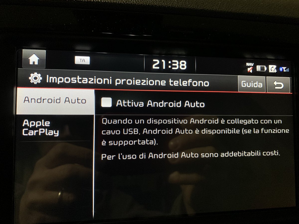

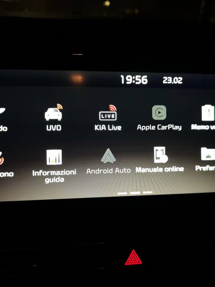

Ciao ragazzi, ho ritirato la kia niro. Una meraviglia, ho solo il problema di non riuscire a collegare android auto. Ho dato tutti i permessi ma quando collego il telefono (huawei p20pro) , mi parte solo la ricarica e non si attiva l'icona di android.
Qualcuno ha lo stesso problema???
Hai abilitato Android Auto sulla radio? E hai ovviamente scaricato AA sul cellulare.....?
Android su cell c'è. Per abilitarlo sulla radio che devo fare?

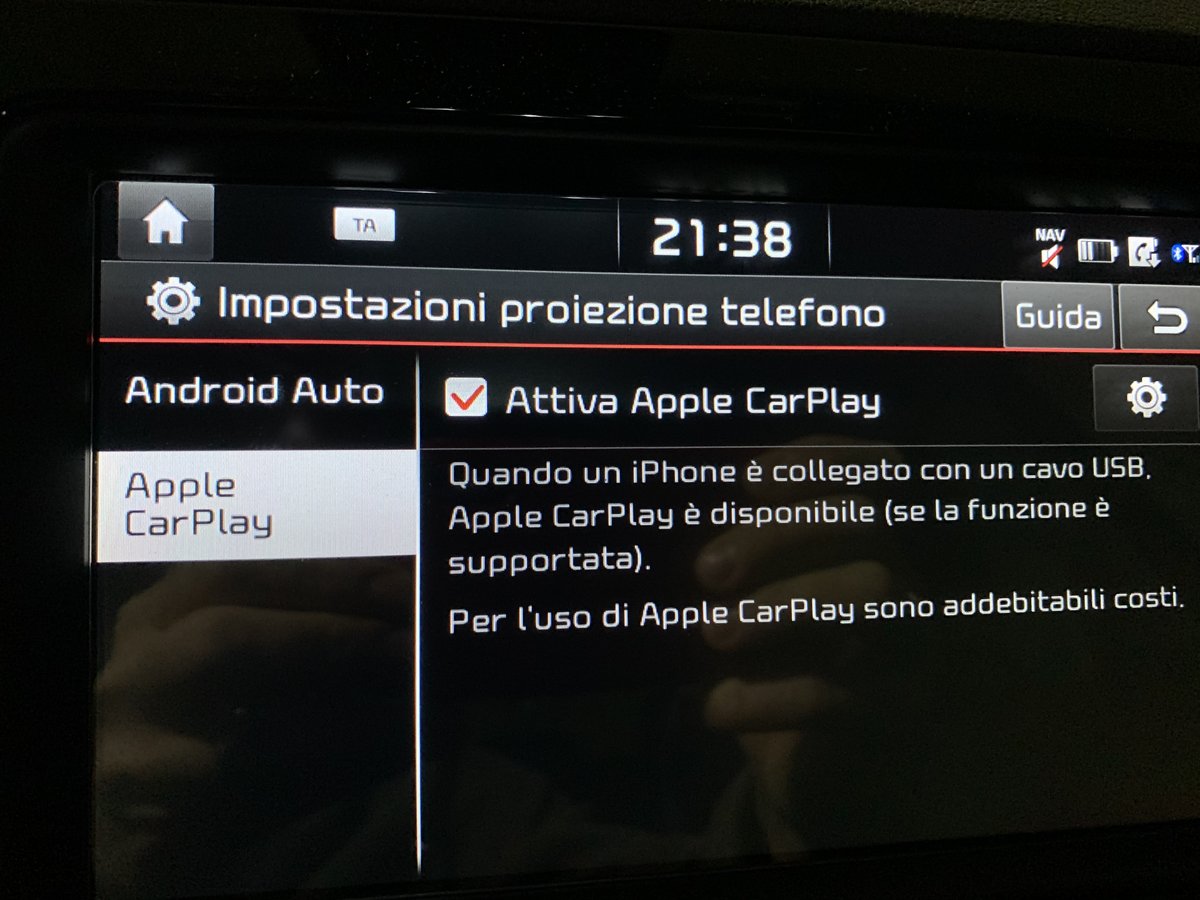

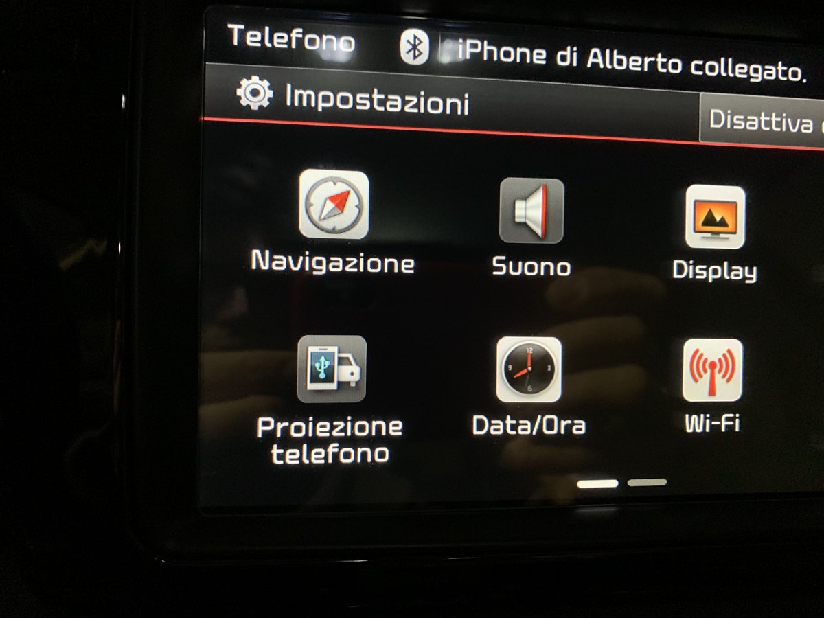

Nelle impostazioni della radio c’è il segno di spunta da mettere nella sezione PROIEZIONE TELEFONO per abilitare Android Auto o Apple Car Play.
Sennò non funzionerà mai.
