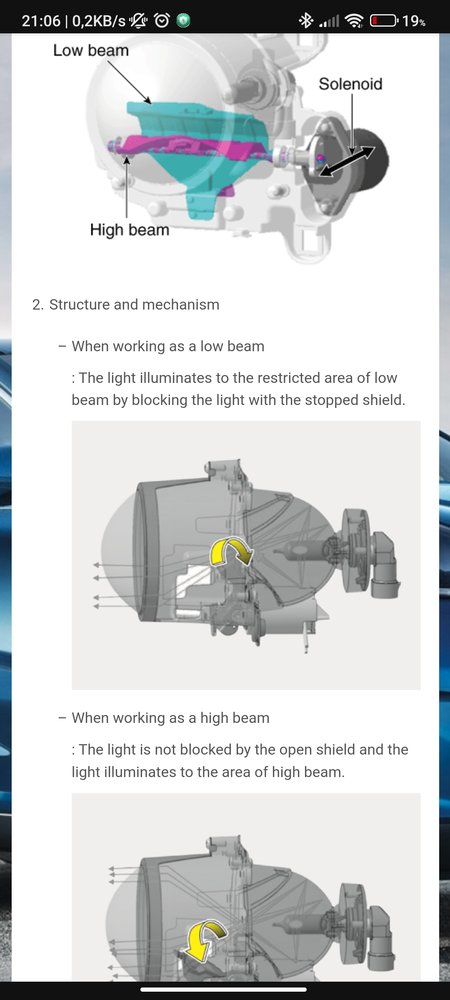

Da alcuni giorni l'abbagliante sinistro della mia Rio CRDI 2017 non si accende più, nel senso che, fatta vedere all'officina del concessionario in cui l'ho acquistata, mi è stato detto (e l'ho anche verificato ieri sera, con una pila) che la palpebra che copre parzialmente la lampada alogena del faro (lenticolare), non si solleva più e quindi l'illuminazione non passa più da anabbagliante ad abbagliante.
La lampada dunque non è fulminata. Ma avviene questo problema elettromeccanico. E accade solo a sinistra.
Senza dover cambiare tutto il gruppo-faro (!), qualcuno ha idea del perché possa essere accaduto e di come possa tentare di risolverlo e/o ripararlo?
