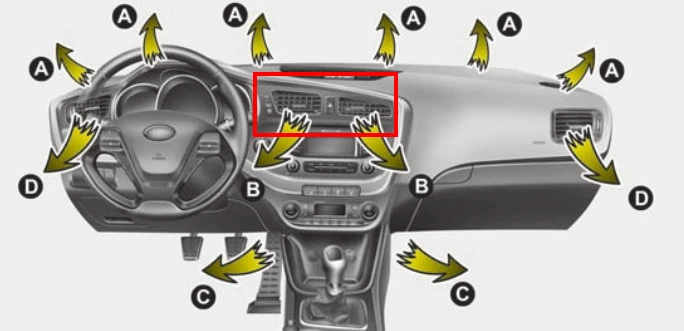

Ciao a tutti.
Da qualche giorno ho una strana sensazione sulla funzionalità del climatizzatore.
Mi spiego meglio.
In queste settimane di freddo, ho notato che quando il clima è su automatico, dalle bocchette centrali non esce aria ne tanto meno calore a differenza delle altre bocchette. In più, ho notato anche che passando da Soft a Fast, il flusso di aria varia in modo minimo.
Ora.. ho il dubbio che qualcosa non vada perchè non ricordo se il funzionamento è sempre stato così oppure l'aria calda usciva anche dalle bocchette centrali. Di certo è che durante l'estate, l'aria fresca usciva dappertutto e c'era molta differenza tra i flussi di aria tra la funzione soft e fast.
In manuale però tutto funziona! Se seleziono l'uscita dell'aria dalla parte frontale allora l'aria dalle 2 bocchette frontali esce!
A voi funziona così? Oppure effettivamente c'è qualcosa che non va?
Nel caso fosse un problema, rientra in garanzia KIA dato che la macchina ha quasi 5 anni con tutti i tagliandi fatti?
Grazie e ciao!
Funzionamento assolutamente nella norma.
In inverno l'aria calda viene sparata prevalentemente ai piedi e parabrezza.
Se dovesse esserci un guasto, rientra nella garanzia di 7 anni.
(ricarica clima escluso)
