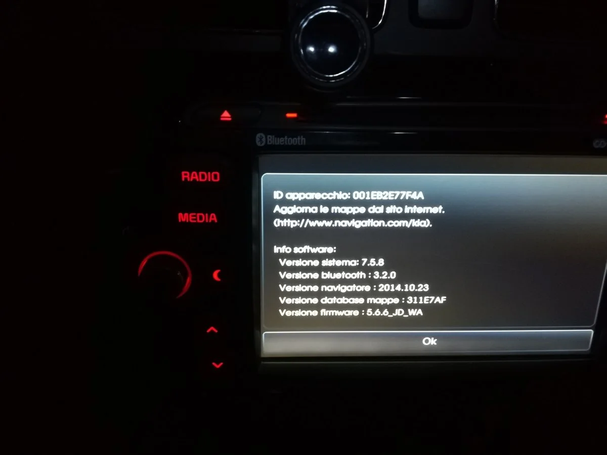

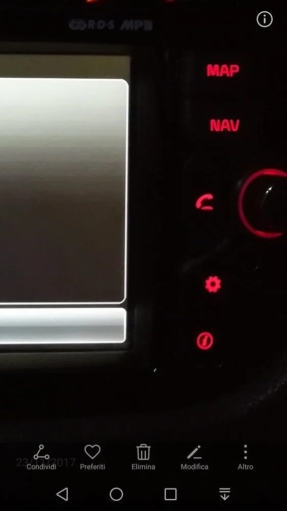

Benvenuto,,,, io avevo scaricato il software dal sito che appare schiacciando per 5 sec il tasto delle impostazioni sul navi… salvato su una chiavetta ed inserito nell usb della macchina…. a me oltre al Bluetooth non funzionava neppure il navigatore… Se invece pensi di cambiare la sorgente acquista qualcosa aftermarket che spendi meno….
nella prima il tasto, nella seconda il sito....

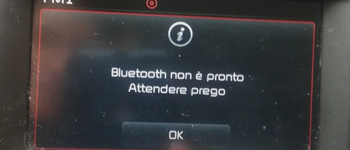

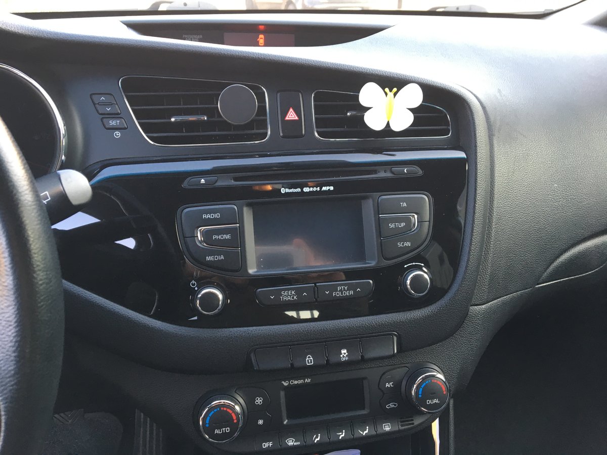

ciao a tutti
improvvisamente (vabè, dopo 7 anni) il bluetooth dell'autoradio ha smesso di funzionare e quando tento di attivarlo manualmente mi segnala "bluetooth non pronto".
Dato che tutto il resto funziona perfettamente, prima di procedere a cambiare l'autoradio con una aftermarket di quei modelli con android, volevo provare a farla riparare da un normale centro assistenza audio/video in quanto magari si è fulminata solo l'antennina/ricevitore bluetooth.
Ho estratto l'autoradio ma ora mi sorge un dubbio.... e se l'antennina bluetooth non fosse integrata nella radio ?
Qualcuno sa per caso se è integrata oppure è collocata in qualche altra posizione all'interno dell'automobile ?
L'autoradio è questa, display a colori e touchscreen con funzionalità retrocamera
grazie
