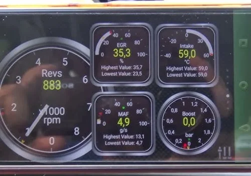

Buona sera a tutti, ho da qualche tempo un problema, spia del motore accesa e la diagnosi dice p0404, valvola egr, la macchina va, e a 3000/3500 giri molla, non riesco a capire se effettivamente sia dovuta alla egr, e non trovo neanche in rete il manuale di officina per capire come e cosa smontare per una pulizia, oppure se mi consigliate di portarla in officina.. vi ringrazio a chi mi può aiutare
Ciao, con che strumentazione hai fatto la diagnosi? hai visto a motore acceso se l'egr da segni di vita del tipo la % di apertura o il voltaggio?
    27,4 KB · Visite: 47
