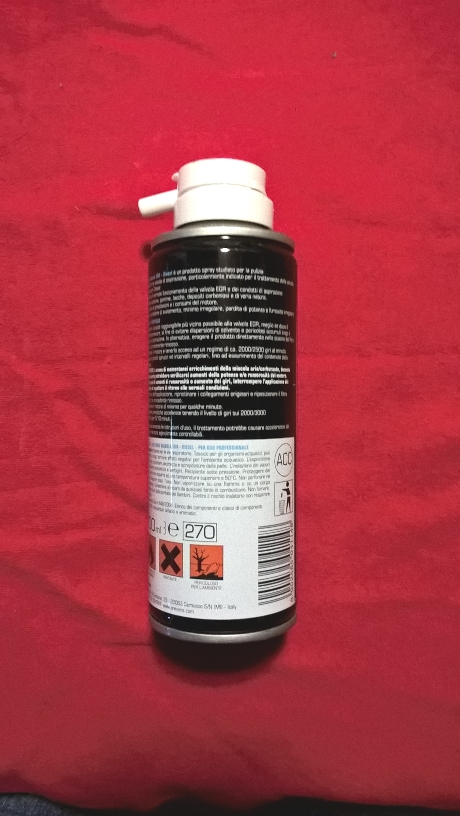

  • Una bomboletta di spray detergente per valvola EGR da 200 ml

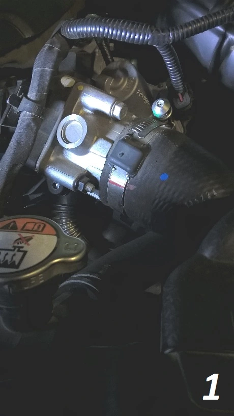

  1. A motore caldo ed acceso, apriamo il cofano della nostra vettura e localizziamo corpo farfallato ed EGR

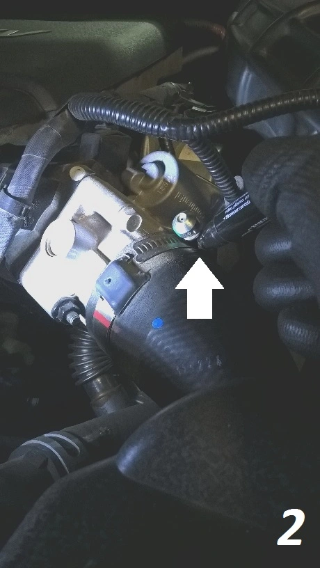

  2. Pratichiamo un segno con il pennarello indelebile sulla fascia che fissa il manicotto che proviene dall’intercooler. Questo riferimento empirico ci permetterà, al termine delle operazioni, di serrare nuovamente la fascia con, approssimativamente, la stessa coppia applicata in fabbrica

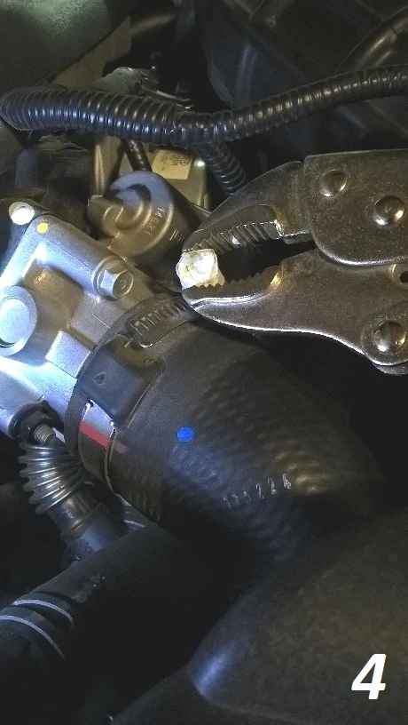

  3. Applichiamo un pezzo di nastro-carta adesivo sul cappuccio della testa vite stringi-fascia. Servirà per non lasciare segni evidenti quando lo asporteremo usando la pinza
  4. Servendoci della pinza a scatto, regolata a dovere per il diametro del cappuccio, asportiamo quest’ultimo, sfilandolo con attenzione.

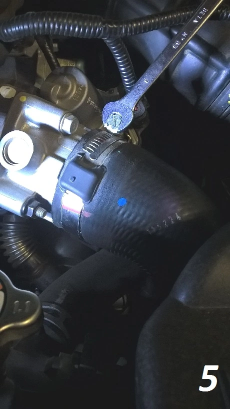

  5. Con la chiave da 8, allentiamo pazientemente la fascia…

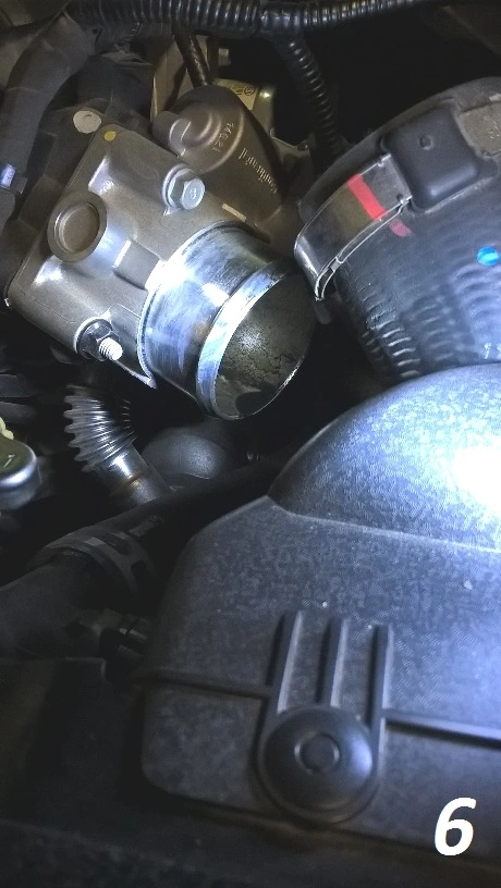

  6. … e scolleghiamo il manicotto dal corpo farfallato

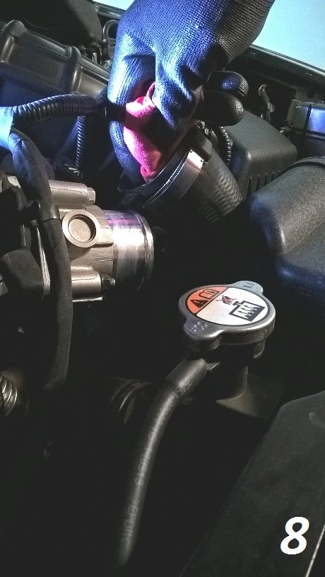

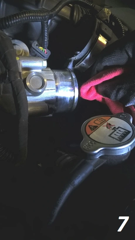

  7. Servendoci di uno straccio, diamo una pulita sommaria all’imbocco del corpo farfallato. ATTENZIONE: teniamo lo straccio saldamente, la depressione causata dall'aspirazione potrebbe risucchiarlo nel collettore
  8. Facciamo lo stesso con l’estremità libera del manicotto. ATTENZIONE: residui oleo-carboniosi potrebbero schizzare fuori a causa della pressione del turbo, quindi non dimentichiamo di indossare gli occhiali protettivi

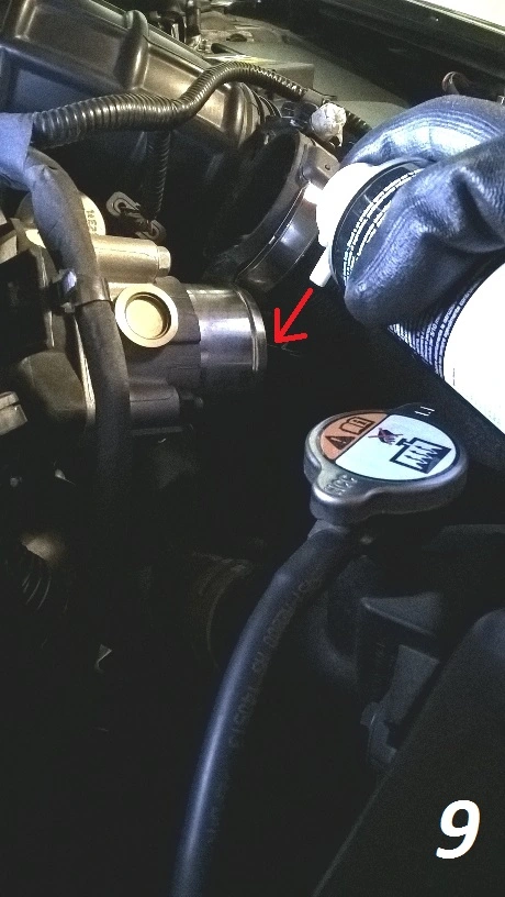

  9. Portiamo e stabilizziamo il motore ad un regime compreso tra i 2000 ed i 2500 rpm (se lavorassimo da soli, potremmo usare la confezione del triangolo di emergenza, incastrandola tra il pedale acceleratore e la base del sedile di guida). Dopo aver agitato la bomboletta dello spray detergente, spruzziamone piccole quantità nel corpo farfallato (per non più di un secondo!) ad intervalli regolari. Il detergente è costituito da una miscela di idrocarburi (quindi, ovviamente, il motore salirà di giri ad ogni applicazione). Aspettiamo, ogni volta, che si stabilizzi, e riprendiamo a spruzzare fino ad esaurimento della confezione.

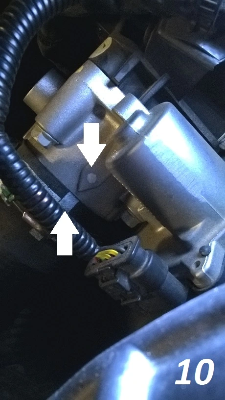

  10. SENZA spegnere il motore, effettuiamo, all'inverso, le operazioni descritte a partire dal punto 6, risalendo fino al punto 4. Per precauzione, cerchiamo di riallineare accuratamente i segni praticati in fabbrica tra l’estremità del manicotto ed il corpo farfallato
