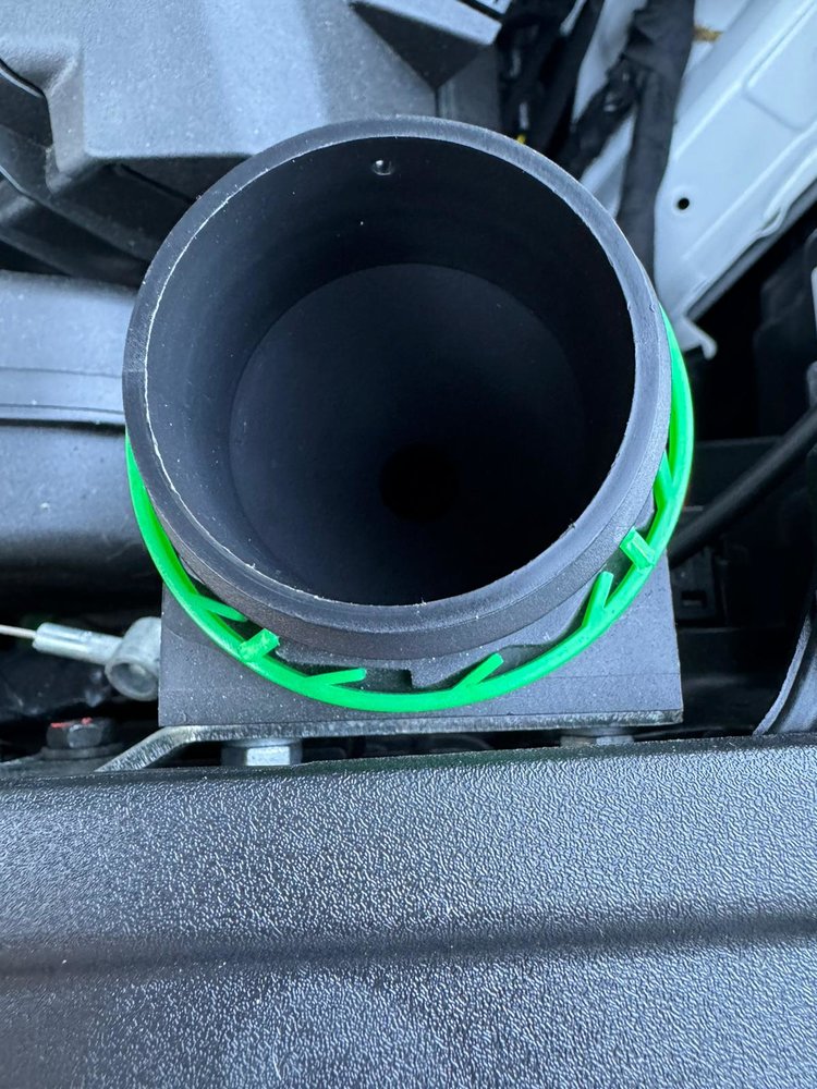

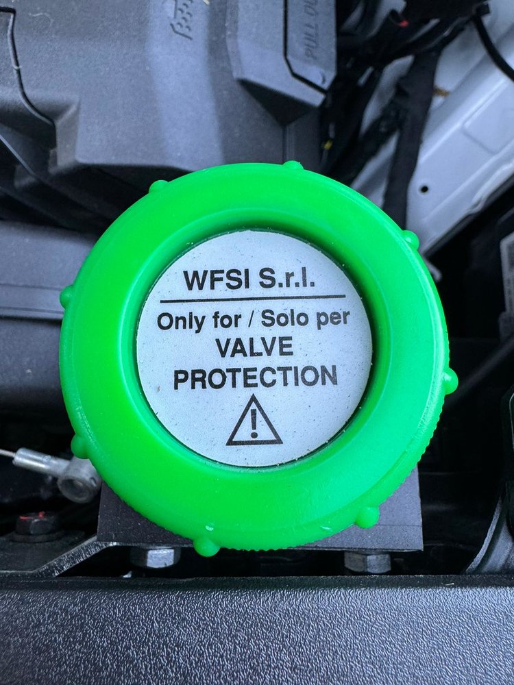

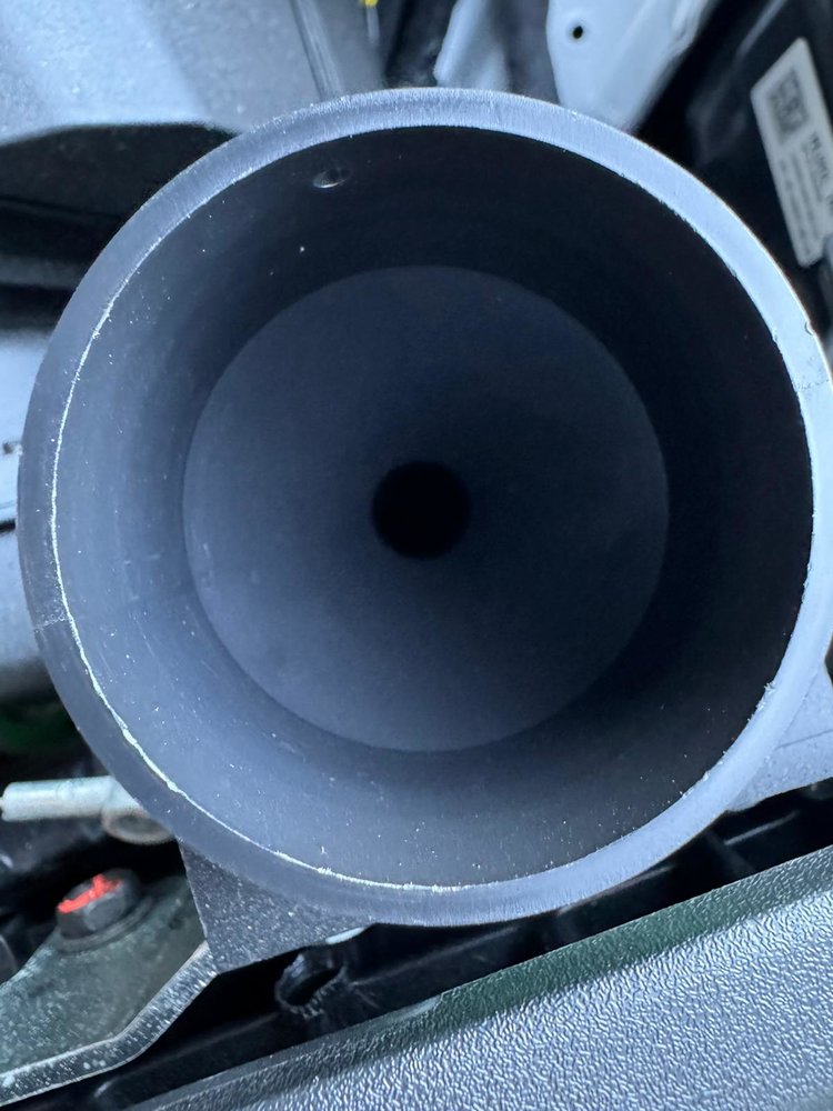

Buongiorno a tutti ho una Sportage GPL tutto sommato va bene 2500 km presa a marzo c'è qualche cosa da rivedere spero che con un aggiornamento software si risolve, qualche volta ha cominciato a scalare i km di autonomia benzina camminando a gel. Comunque volevo fare una domanda ai possessori delle Sportage GPL. ho provato ad aprire il tappo del liquido valvole e mi sono accorto che il tappo era bloccato perché non era stato mai aperto e come le bottiglie d'acqua aveva un anello di plastica collegato al tappo che forzando si sono separati, all'interno non c'era traccia di liquido era integro. Secondo la concessionaria è normale perché il liquido sta già nel circuito, io sono perplesso
Il contenitore è posto più in basso e c'è un altro tappo più in basso, cmq il contenitore è trasparente e il livello si vede. Il tappo che vedi tu serve per il rabbocco ma il contenitore e' molto più in basso, comunicano con un
condotto
