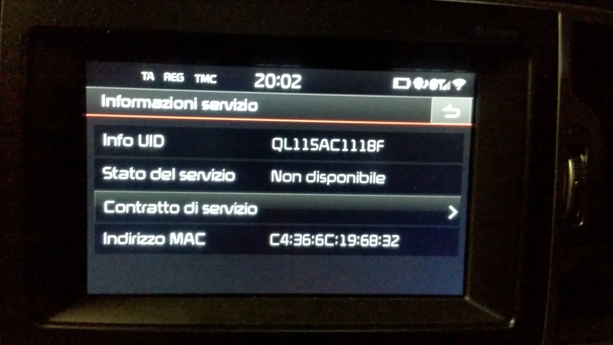

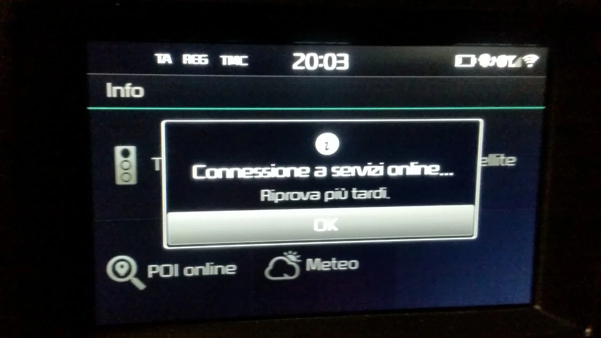

    Dopo aver fatto tutta la procedura e configurato il cellulare con wi fi kia mi viene uesto messaggio e nella altra schermata servizi non attivi cosa fard !?!?! 20160330_200407.jpg

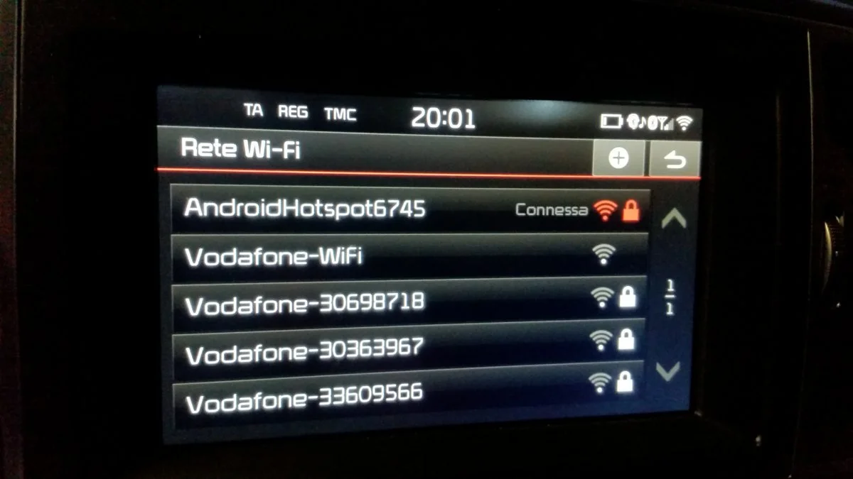

    Una cosa, il tuo contratto telefonico supporta il tethering?
    Magari è la connessione dati della tua scheda che non consente il ponte con la macchina.

    La mia l'ho provata con un routerino wi-fi 3G che ho da parte per i viaggi, siccome non lo sfrutto quasi mai (ho 3GB al mese con 5 euro di spesa) l'ho messo in macchina.
    Nessunissimo problema, si connette tranquillamente.
    Il mio contratto telefonico non comprende il tethering ergo non ci ho mai provato a connetterlo facendo ponte col telefono ma penso che dovrebbe essere la stessa cosa.

    Sì lo sopporta e' sansung s5 tutto si connette ma mi scrive stato dei servizi non disponibile
    - Post doppio unito -, 31 Mar 2016 ---
    Il mio cellulare sansung s5 si connette e si attiva con la rete Dell auto ma mi dice stato servizi non disponibile

    Parlavo della tua SIM e del tuo piano telefonico, non del telefono.

    No è tutto diverso. Una pendrive Wi-Fi fornisce al pc la connessione wi-fi (previa installazione dei drivers), ma non ha un modem 3/4G integrato. Se invece fosse una pennetta 3/4G (quindi con una SIM integrata e con un abbonamento attivo che sia a consumo o flat) non funzionerebbe lo stesso perché attaccandola alla porta USB della macchina il sistema operativo dell'infotainment kia non sarebbe in grado di gestire i relativi drivers.
    Quindi le uniche soluzioni possibili sono: fare tethering dallo smartphone oppure l'uso di un modem-router 3/4G con una SIM card abilitata e l'abbonamento pagato.
