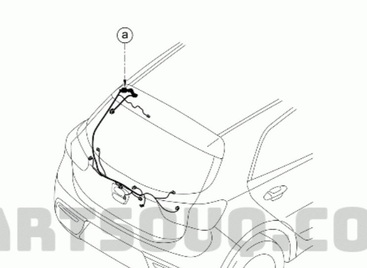

scusa ma c'è un connettore "libero" quindi ? o è presente attaccato maschio/femmina ?
Dallo schema in quella posizione sembra vi sia solo l'alimentazione /cavi del terzo stop.... (KIA Rio/Stonic)
Vedi l'allegato 35221
Il terzo stop credo sia di serie in tutte le versioni ormai, perché è uno standard di sicurezza. È un connettore a linguetta libero, protetto da un tubo di polietilene che evita che prenda polvere/umidità. Sta diventando un mistero 😅
si certo sul terzo stop ho scritto che dall'esploso dei ricambi sembra vi sia solo quel filo per lo stop, nessun altro... ecco perchè sempre più mistero quello che hai scovato te... ;) ...

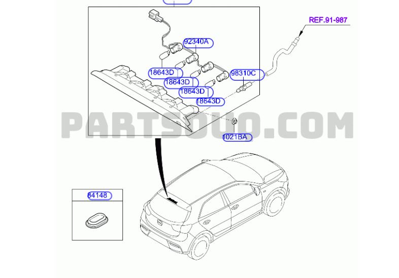

Svelato l'arcano!!!:D
Grazie @gomma2408 !!
purtroppo... temo di no! :)
il tappo sembra questo segnato come 84148... sicuro che ti funzioni il terzo stop ??? (scherzo, eh... :) ) ahhaha
Lo shcema lo da' 'identico per KIA Rio/Stonic)
