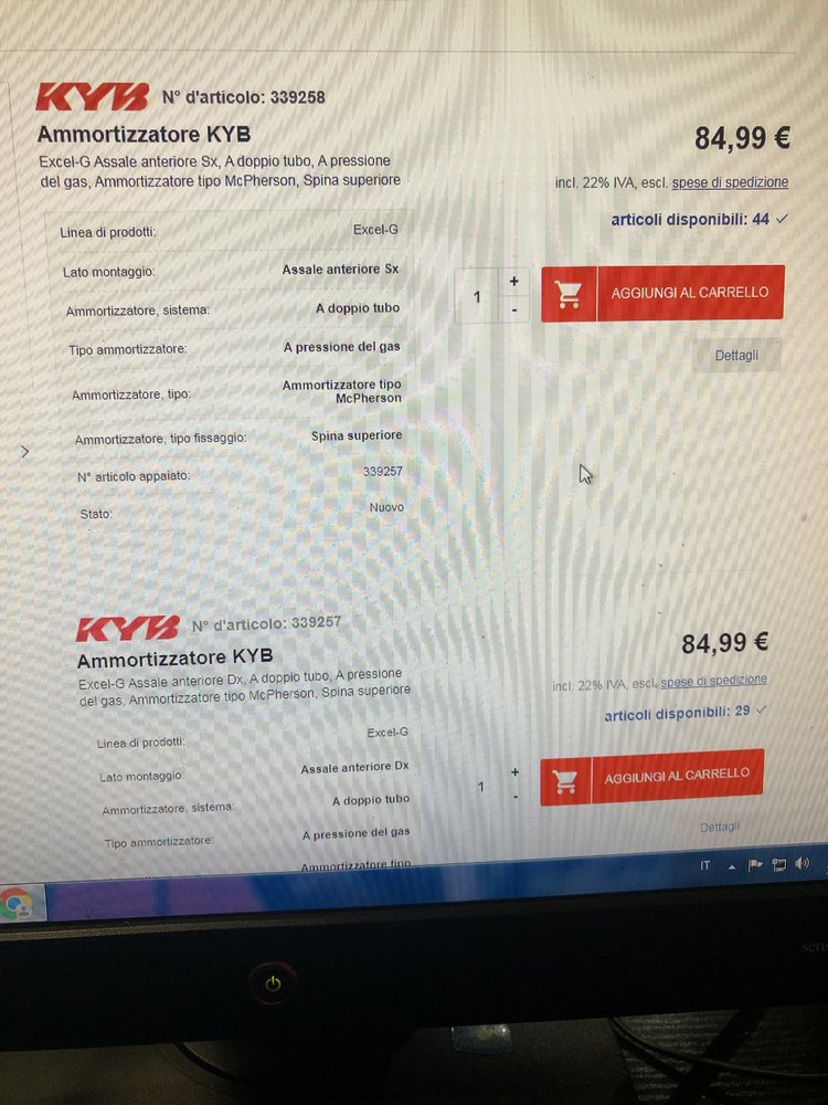

Che sono raddoppiati di prezzo…. Orco boia…. Adesso costano 85€ l’uno (stesso negozio, stesso codice prodotto). Sono affranto ?
    140,4 KB · Visite: 197

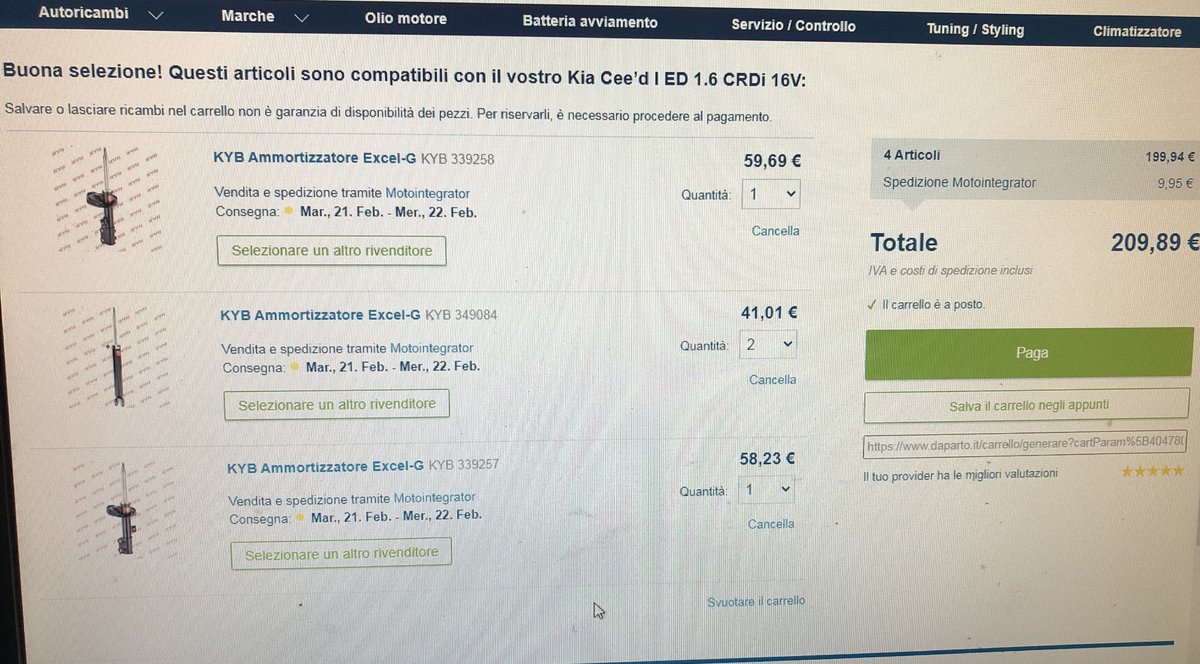

Scusate se aggiorno di continuo ma potrebbe tornare utile a qualcun altro in futuro.
Ho trovato gli stessi prodotti con sconto del 23% su un altro sito.
Non metto il nome perché non so se da regolamento si può .
In pratica con 200€ spedizione inclusa li cambierei tutti e 4. Vediamo.

Ottima offerta.
Aggiorno:
Alla fine poi ho preso i KIB.
240€ spedizione e soffietti compresi.
