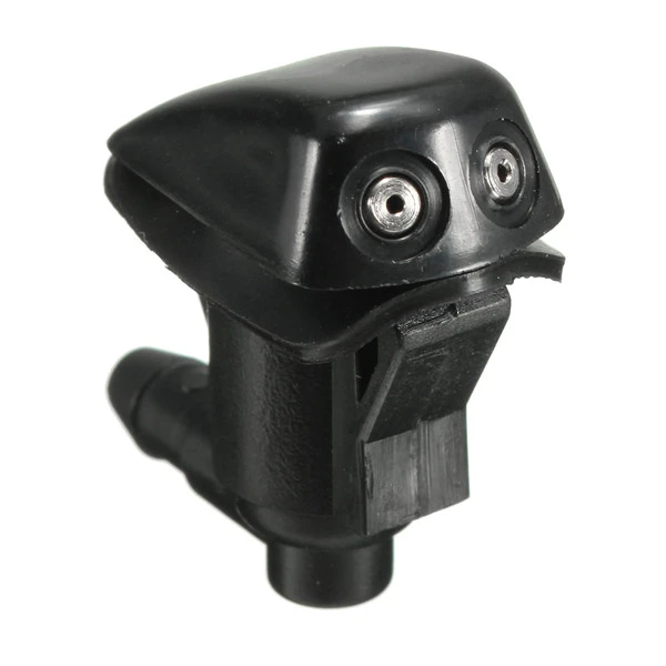

Qualcuno sa come registrare gli ugelli lavatergicristallo,i miei spruzzano troppo bassi e sembra non ci sia possibilità di registrarli.

Devi infilare dentro ad ogni ugello uno spillo e poi li regoli nella direzione che vuoi

Grazie per la risposta,ma non è di quel tipo,lo spruzzatore non ha regolazioni da fare evidenti,per me è fisso.

effettivamente anche i mie spruzzano in basso specie quello lato guida, se non hanno le sferette la vedo dura da regolare :( 2016-New-Front-font-b-Windshield-b-font-font-b-Washer-b-font-Wiper-Nozzle-For.jpg

purtroppo si,quando chi ti precede ti spruzza fango sul parabrezza si vede malissimo,devo trovare una soluzione.
sto valutando una sostituzione degli ugelli,anche se non vedo la cosa giusta,dovrebbero trovare una soluzione in Kia:(

Ho controllato sulla mia, confermo non sono regolabili, sono stampati :banghead:
L'unica soluzione che mi viene in mente è la sostituzione
Ma pensa te...

Controllato anch'io,purtroppo è così,ciao a tutti
