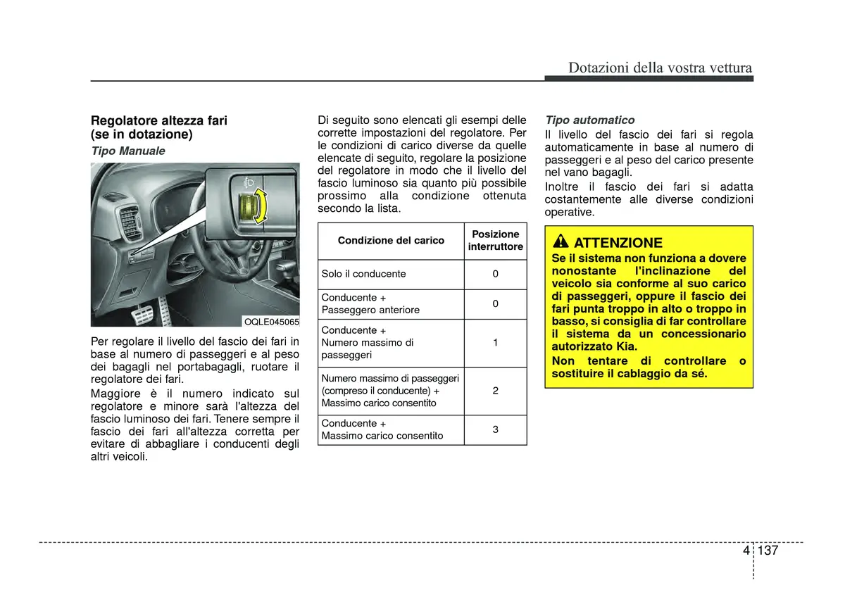

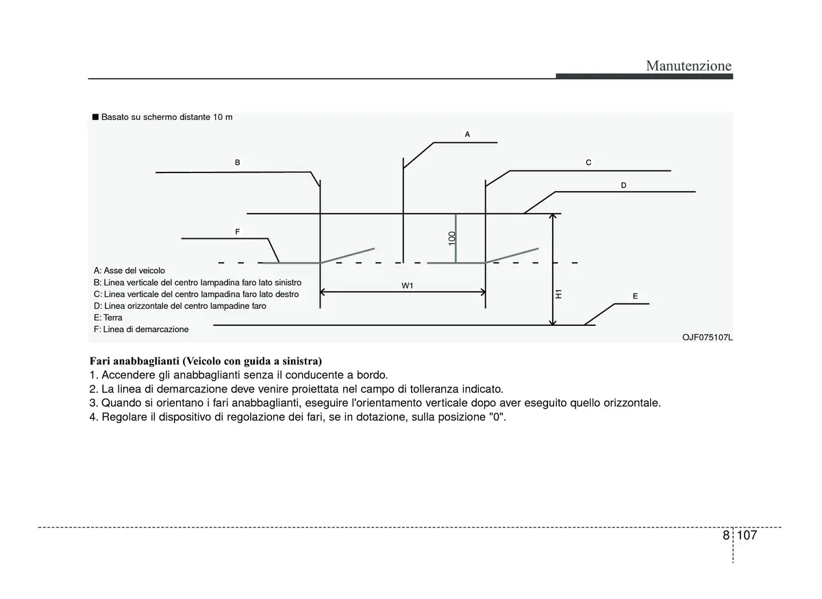

    Buonasera a tutti, vorrei chiedervi se sapete indicarmi come regolare l'altezza dei fari della mia Sportage, poiché sono troppo alti ed abbagliano le auto che incrocio. Nell'abitacolo non c'e nessun comando di riferimento. Grazie a tutti per la disponibilità
  2. radu
    Messaggi:
    5,346
    "Mi Piace" ricevuti:
    2,133
    Registrato:
    18 Mar 2012
    Provincia:
    RE

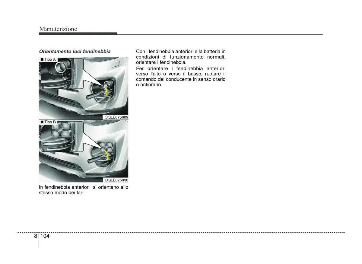

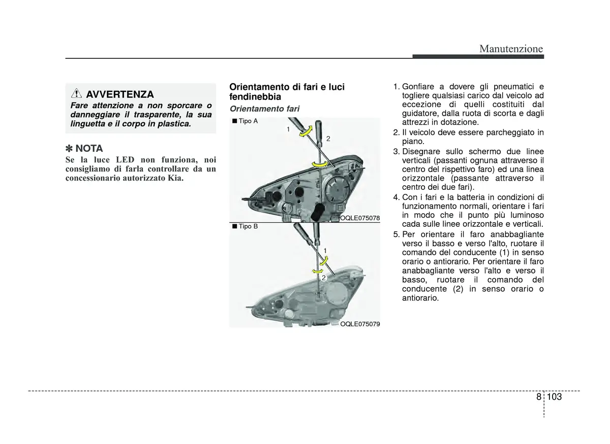

    L'allestimento GT-Line e le versioni con il Style pack dovrebbero avere il livellamento automatico, per le altre versioni c'è la rotella all'interno dell'abitacolo (manuale del conducente pagina 4-137)
    Se in automatico sono troppo alti puoi regolarli dalla rotella presente sul faro:
