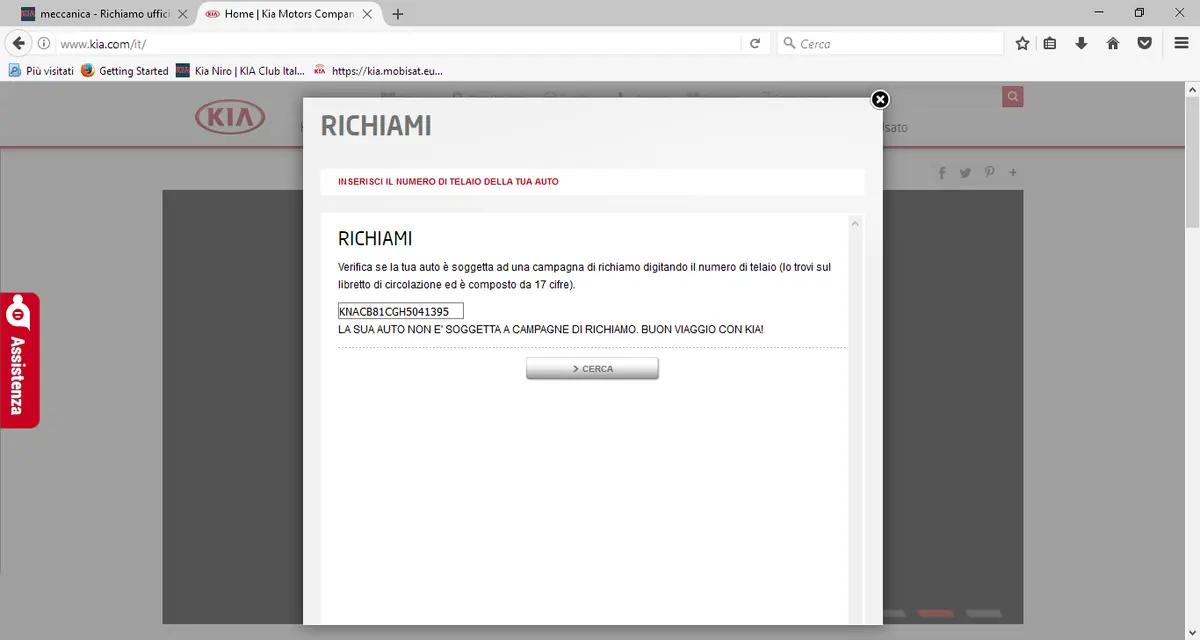

Solo 22 veicoli , c'è indicato telaio, mi pare sia lo stesso richiamo che hanno fatto in USA per quel connettore del motorino del servosterzo.
Sembrerebbe che i numeri di telaio siano invertiti (da più alto a più basso), se così fosse si tratterebbe di 4090 vetture prodotte tra dicembre '16 e gennaio '17 di cui probabilmente solo 22 arrivate in Italia.
