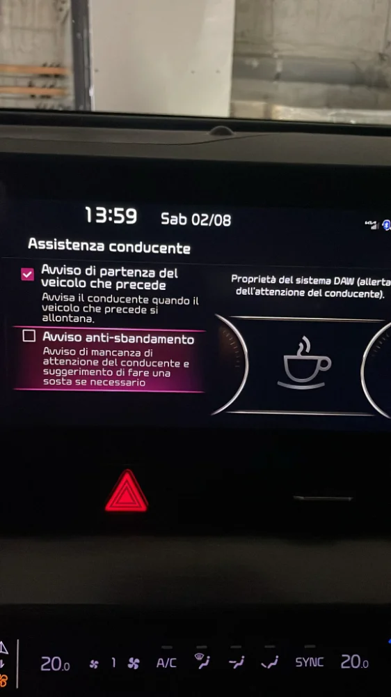

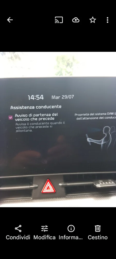

ciao hansolo , sono fabio.73, sono un nuovo iscritto al forum, la mia kia è una sportage hev style del 2024 anche io non riesco a disattivare l' avviso di fare una sosta. ho controllato con altre persone che hanno lo stesso modello di auto, ma immatricolate nel 2022 e loro hanno la possibilità di disattivarlo, nella mia macchina non compare l' icona della tazzina di caffè con la spunta per disattivarlo.

ciao a tutti, come ho scritto in precedenza l'avviso stanchezza fare una sosta con relativa icona tazzina di caffè , nel libretto istruzioni e sulle eguide trovate su youtube , è illustrato che è possibile disattivarlo, sulla mia auto pero' non si può fare, manca il relativo sottomenù, ho controllato su altre auto immatricolate nel 2022 e questo menù è presente, il concessionario non capisce perchè sulla mia auto non si può disattivare.
considerate che l' estate scorsa, viaggio Frosinone -Merano, la macchina mi ha suggerito di fare una sosta per ben 30 (trenta ) quindi trenta caffè, molto fastidioso, guidato sempre nei limiti tutte e due le mani sul volante frecce messe ecc ecc.
