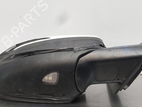

Buonasera a tutti.
Da qualche settimana mi ha abbandonato il sistema di chiusura del retrovisore esterno sinistro, che rimane aperto con il motorino che gira a vuoto per diversi secondi.
Inutile dire che, fuori garanzia, l'officina ha proposto la sostituzione dell'intero componente, ad un prezzo quasi superiore al valore dell'auto))
L'impressione era che si fosse rotto un ingranaggio...

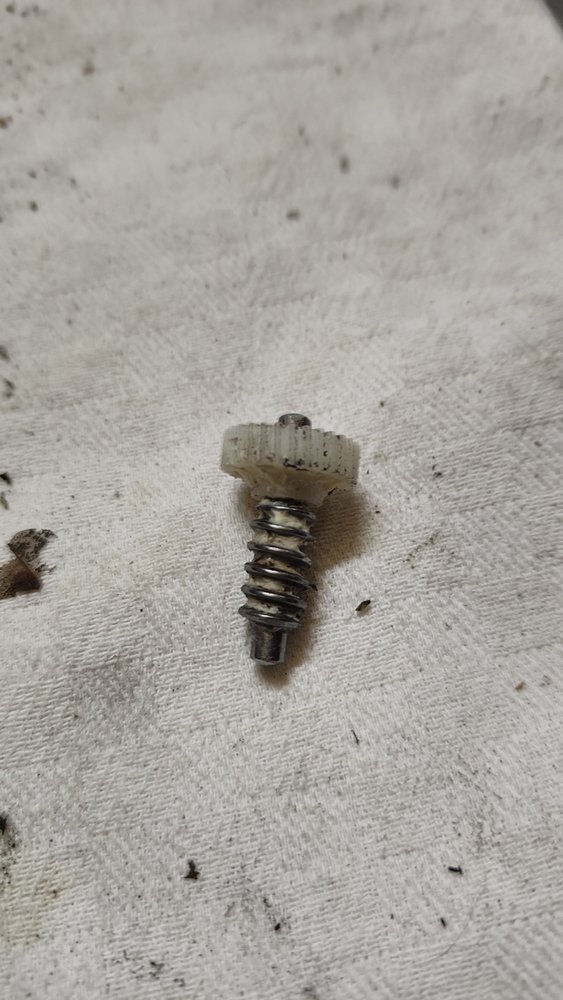

Questo pomeriggio, mi sono armato di pazienza e coraggio ed ho smontato lo specchietto alla ricerca del problema.
Ipotesi azzeccata, dato che si è rotta la parte centrale della rotella solidale alla vite senza fine ( in foto). Mi sono messo alla ricerca del ricambio sulla nota piattaforma cinese, ed ovviamente costa una decina di euro, ma un dubbio mi assale.
Pare che ci sia un modello a 28 denti ed uno a 30. Qualcuno ha già affrontato la problematica? Conoscete la compatibilità del pezzo con i ricambi degli altri modelli Kia/Hyundai? Dato che la Carens/Rondo è poco diffusa, vorrei sapere quale altro modello monta la stessa componentistica.
Io mi sono limitato a fare la foto, ma dovendo rimontare il tutto in fretta e furia perché l'auto ci serve, non ho contato i denti.
