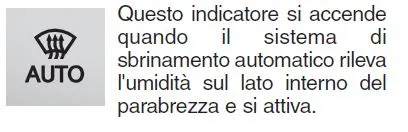

    Su Carens se e' partito il sistema automatico di disapannamento parabrezza molti comandi non funzionano e il simbolo stesso lampeggia se vengono premuti. Questo perche' il sistema automatico di disapannamento ha la precedenza.
    Per poter agire sui comandi non funzionanti e' necessario "passare in manuale" per esempio aumentando o diminuendo la velocita' della ventola.
    Dal manuale:
    ...se si desidera disattivare il sistema di sbrinamento automatico, premere il pulsante di sbrinamento parabrezza 4 volte in 2 secondi premendo il pulsante AUTO. L'indicatore lampeggerà 3 volte per avvisare il conducente che il sistema è stato disattivato.
    Per riattivare il sistema di sbrinamento automatico, seguire le procedure sopra indicate.
    In caso di scarica o di scollegamento della batteria, la logica antiappannamento viene ripristinata.

    No Centauro73,
    intendo il sistema che rileva umidita' sul parabrezza e automaticamente lo sbrina, accendendo questa spia sul display del clima

    Ed è quello che mi lampeggia quando cerco di mettere in ricircolo, senza riuscirci.
    Oggi riprovo nuovamente la procedura, l'avevo già fatta, anche tenendo premuto il tasto AUTO.
