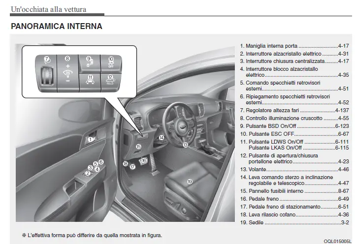

Buongiorno a tutti , ho notato che non c'è il pulsante per disattivare la funzione di controllo stabilità e trazione , e in caso di neve ?
SOLUZIONE:
Allora svelato l'arcano, si disinserisce dal cdb , c'è una pagina nel menu con 3 opzioni ( la prima è tutto on ) esc off , esc+tc off, comunque anche disinserendoli si riattivano in automatico , in pratica anno tolto tutti i pulsanti ,in pratica le varie funzioni si attivano e disattivano dallo schermino del cruscotto .anno lasciato solo quello dello stop&go.
