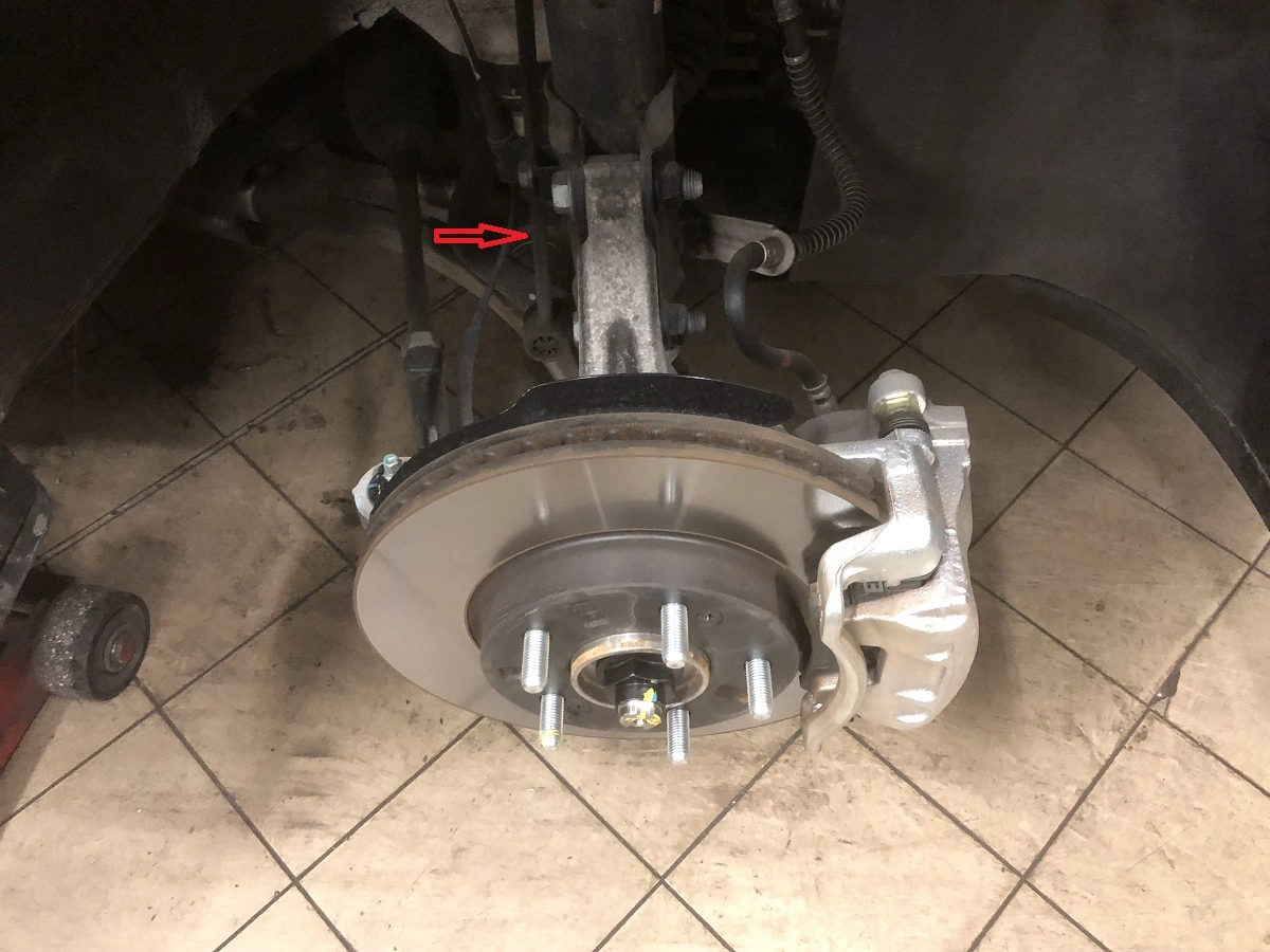

Scusate l'intromissione... non potrebbe trattarsi dei giunti usurati di una od entrambe le "biellette" di collegamento alla barra antirollìo del McPherson? Gli snodi alle estremità di questi link sono ingrassati e protetti da cuffie in gomma che, se si rompono, fanno fuoriuscire il lubrificante. Gli snodi ormai "secchi" lavorano male, si usurano e generano un particolare rumore (un tipico "toc" metallico) anche se si percorre una...
...strada dissestata a ruote dritte.
Forse sarebbe il caso di farli verificare/sostituire...
ecco la bielletta
    236,3 KB · Visite: 803
la mia Niro non ha neanche un anno sarebbe grave se così fosse
Fortunatamente, la sostituzione di questi link è un'operazione piuttosto facile e rapida (e, in caso di intervento a garanzia scaduta, nemmeno troppo costosa). A me accadde lo stesso anni or sono, con la mia vecchia auto. Se ricordo bene, il costo fu inferiore ai 100 Euro. Ma non è detto che sia quella la causa del difetto che denunciate. Auguro comunque a te e @stesubw di risolvere la questione in garanzia, presto e bene. Teneteci informati...
