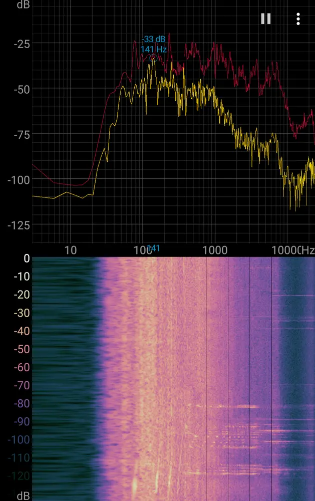

Questo è lo screenshot dello spettrometro, è stato effettuato a 100km/h sul GRA.
Non so a quanto corrispondono quei -33db... Sicuramente il valore sarà diverso dai miei 60db teorici :D
-33 dBm... è la misura fatta rispetto ad un valore standard di 0 dbm che equivale a 770 mV... In questo caso lo strumento non ti sta dando la misura reale dei decibel, comunque è un valore non indifferente... non conosco i parametri della tua applicazione, ma a occhio stiamo poco oltre i 60 decibel...
